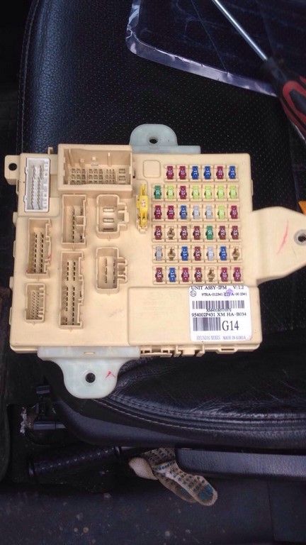

Перестали открываться с центрального замка все двери, причем на закрытие работало исправно.
Вычитал что дело в реле открывания дверей и что находится оно в коробке предохранителей что под левым коленом у водителя.
Снять коробку не сложно, достаточно разобрать обшивку, снять клемы с аккумулятора и отсоединить все разьёмы с коробки предохранителей.
Далее надо найти рукастого электрика который распаяет платы и впаяет новые реле ( в моем случае они от Форда подошли и по деньгам 5000 руб.)

Des писал(а):Далее надо найти рукастого электрика который распаяет платы и впаяет новые реле ( в моем случае они от Форда подошли и по деньгам 5000 руб.)
Как я понимаю, твои действия, как в Тема: Глючит центральный замок. . Или ты впаивал реле на штатные места? Можно марку реле в студию? :D
