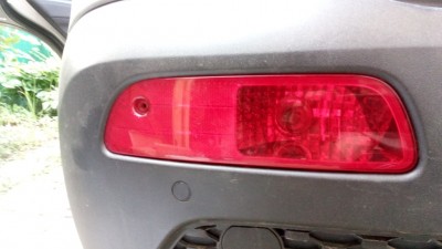

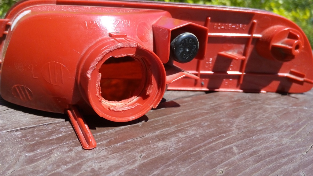

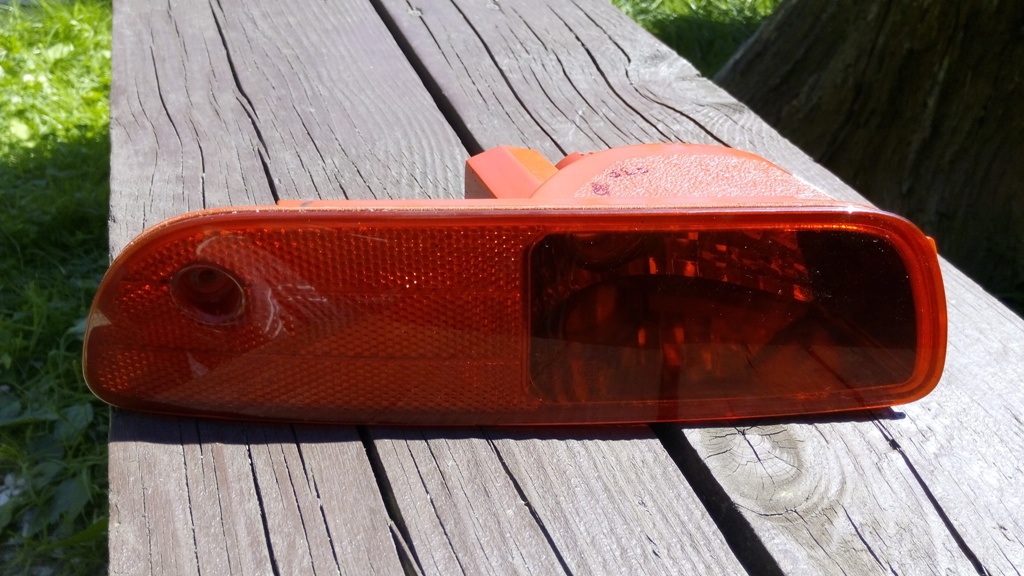

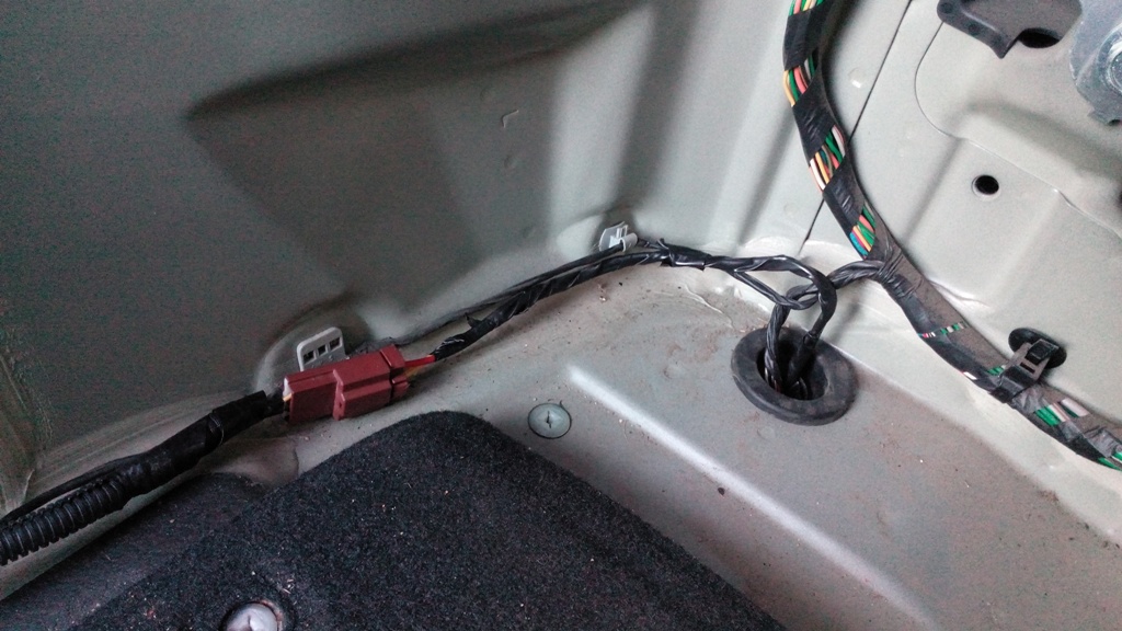

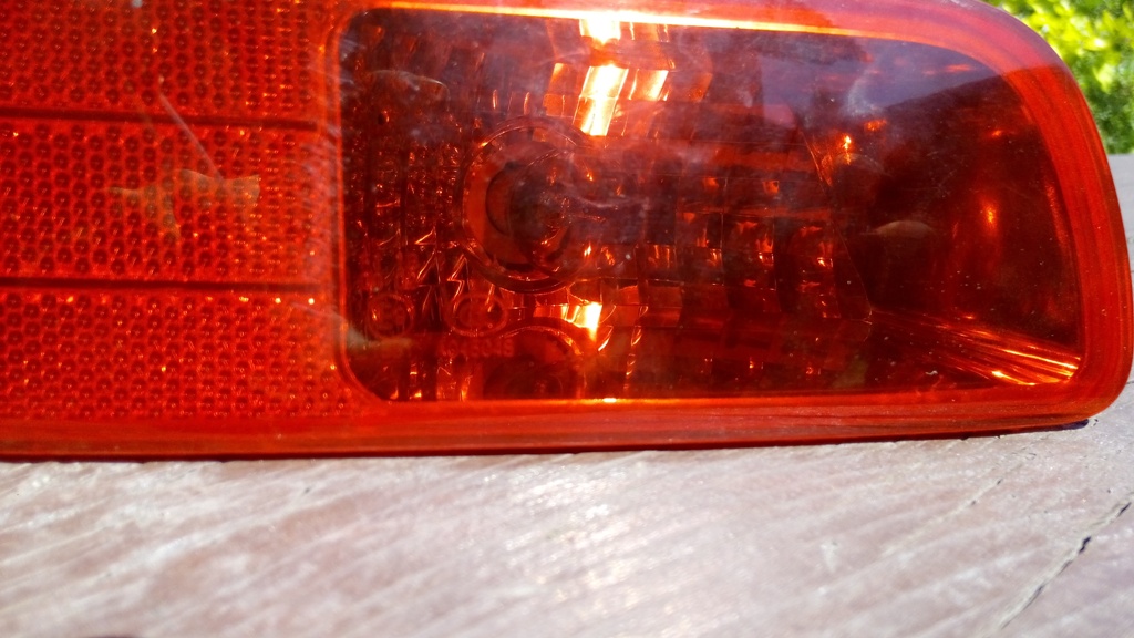

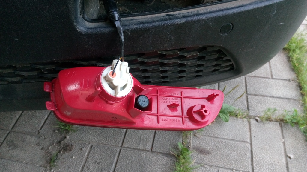

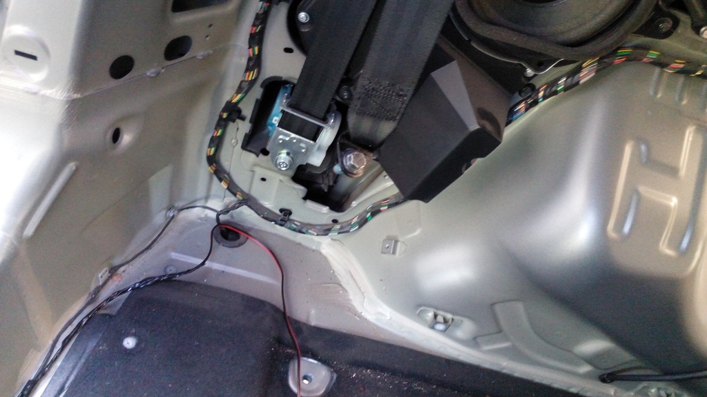

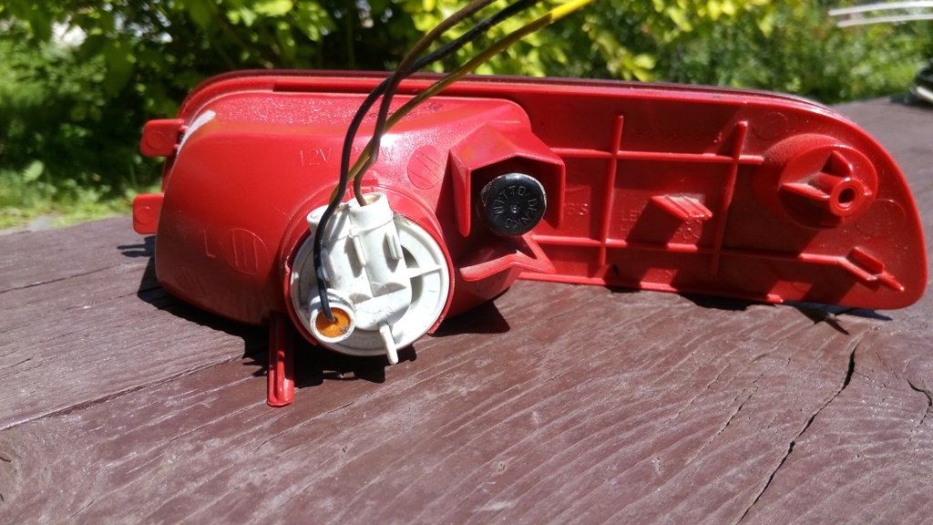

Приветствую. На всех Корейцах нет задних противотуманок, вместо них стоят заглушки. Эти заглушки прекрасно переделываются в нормальные противотуманные фары. Я буду рассказывать по частям, по мере изготовления. Наберитесь терпения. Сегодня как сделать из заглушек противотуманные фары. Предварительно необходимо снять обшивку левую багажника и левую тоннель для проводки проводочка к блоку предохранителей. Далее снимаем задние противотуманки и дорабатываем их. И того, сегодня мы имеем проводок от противотуманок и готовые противотуманные фары установленные на штатные места.
Изделие которое будем дорабатывать.

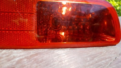

Сверлим коронкой подходящего диаметра отверстие и пропиливаем, если необходимо, уголочек для установки патрона. Весь мусор который попадает во внутрь плафона я удалил сжатым воздухом.

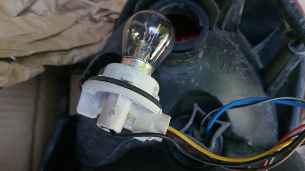

Я использовал патрон для лампы от daewoo matiz. В гараже валялись о старой машины жены. Главнее, чтобы был ключ с четырьмя штучками, я думаю много от чего подойдёт.
Готовое изделие вид сзади.
Получается такой фонарик.

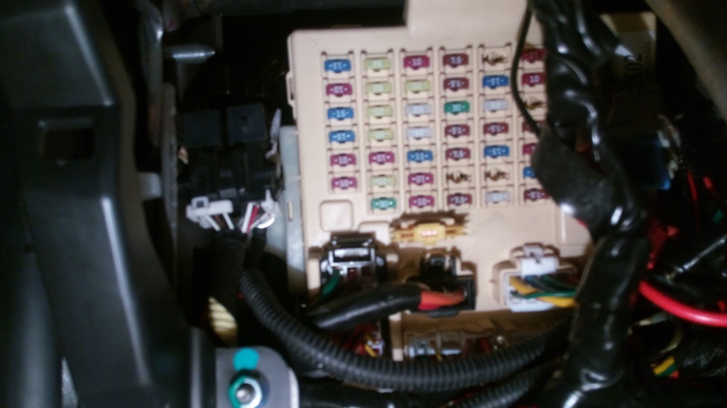

Проводим по левому пучку проводов два своих провода к салонному блоку предохранителей. Через заглушку выводим провод на улицу.
Подключаем правый фоарь к проводу проложеному под бампером.
Ставим разъём и прокладываем провод под бампером, места там много проблем не составит.

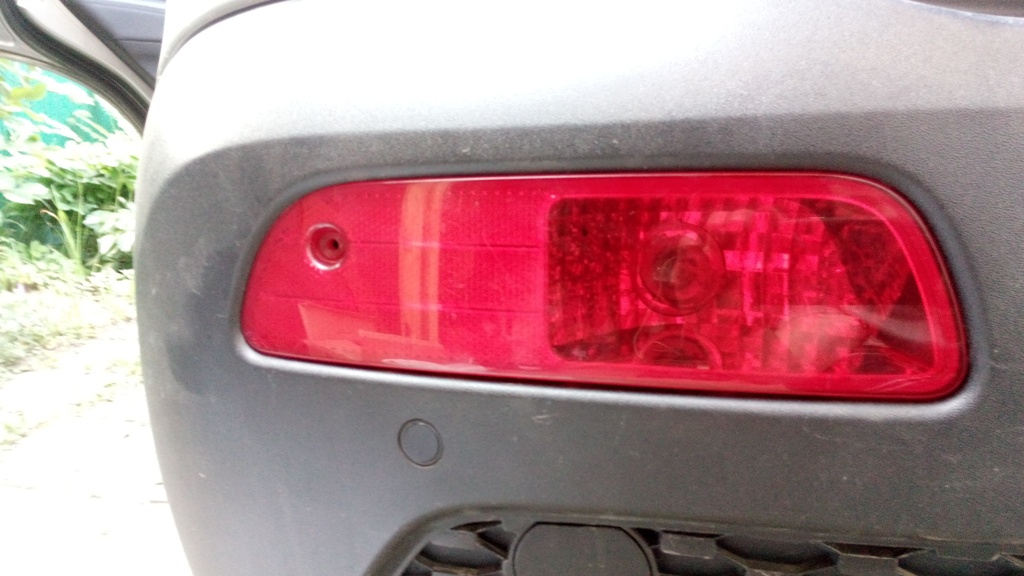

Получается нормальный фонарь, который если не знать не отличишь от настоящего.

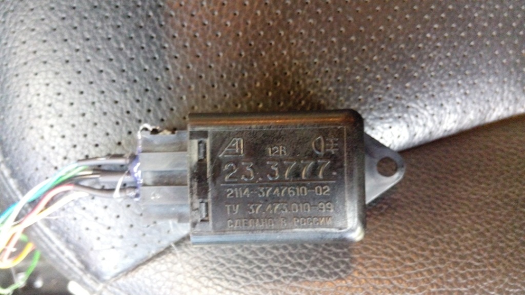

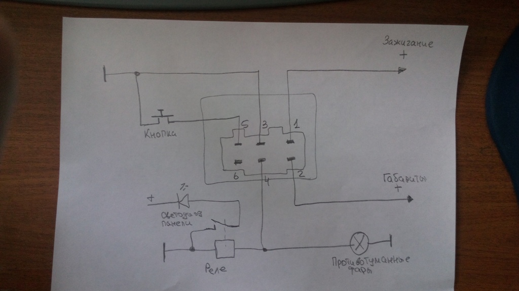

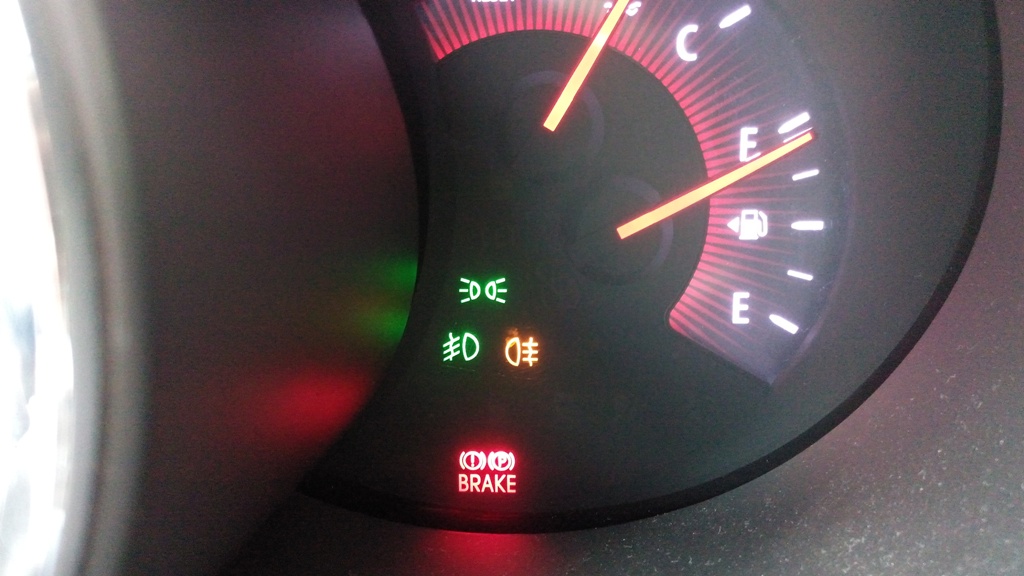

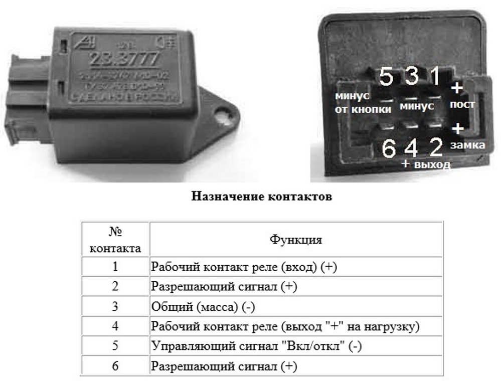

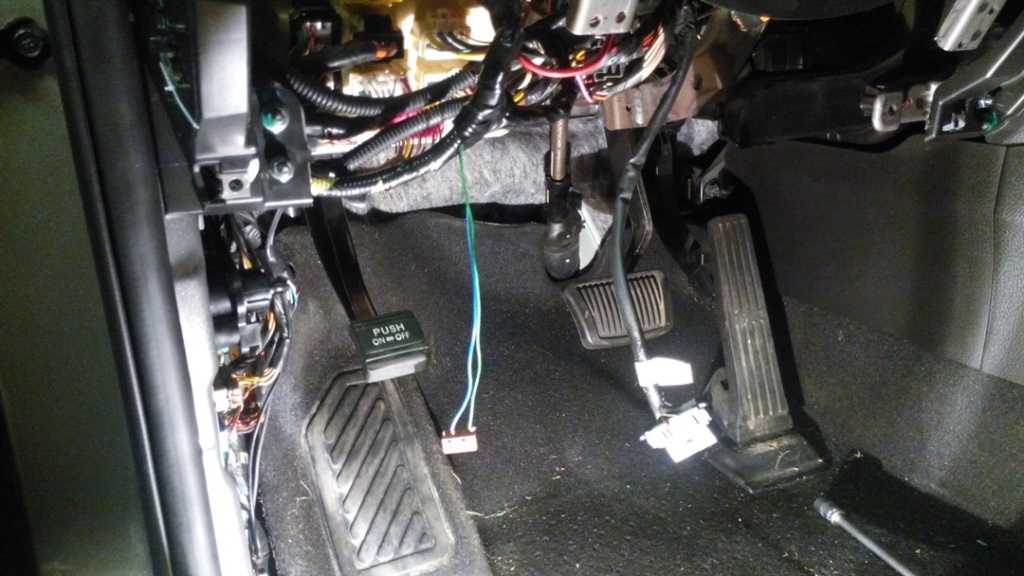

Подключаем электронику. Используем отечественное рэле задних противотуманных фар от ВАЗ 2110. Есть небольшое неудобство. Рэле на выходе имеет плюс, а для подключения лампочки на панели приборов нужен минус. Для этого пришлось использовать дополнительно рэле, которое будет включать светодиод на панели приборов. Как подключить светодиод я уже писал на форуме. Тема: Панель приборов. Вид изнутри.
На данном этапе уже имеем рабочие задние противотуманные фары. Вместо микровыключателя впоследствии будет установлен подрулевой переключатель который имеет второе положение для включения задних противотуманок. Второе положение не фиксируемое, для этого пришлось применить рэле от ВАЗа. Иначе всё будет работать не так как положено.
На панели получается вот такая красота.
Распиновка рэле.
Схема подключения выглядит так..

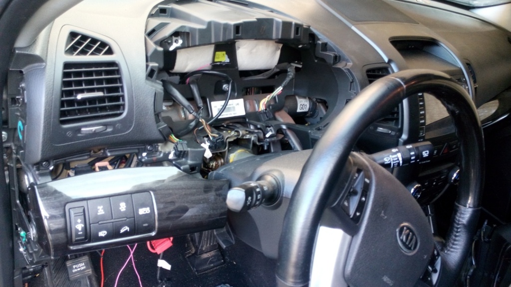

Желательно разобрать панель до такого состояния. Удобно будет всё уложить и закрепить.

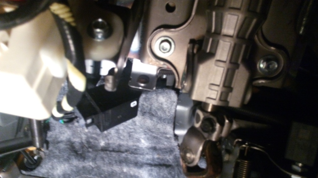

Рэле противотуманок
Рэле можно разместить в районе педали тормоза. Там есть кронштейн.
Кнопку пока оставляем в любом месте где удобно . Позже её будем подключать к штатному выключателю, который нужно будет купить.
Рэле убираем рядом с блоком предохранителеё

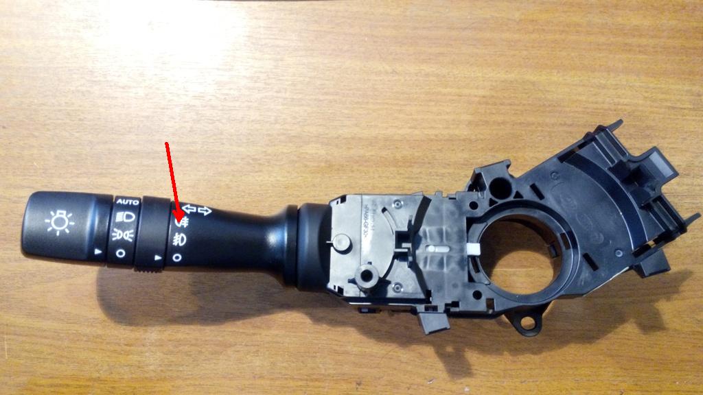

Сообщение AAV77 » 24 мар 2017, 11:43

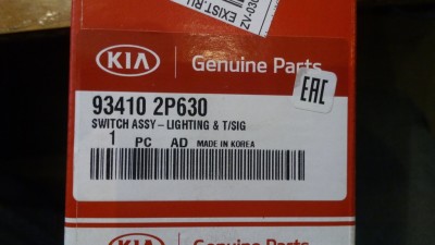

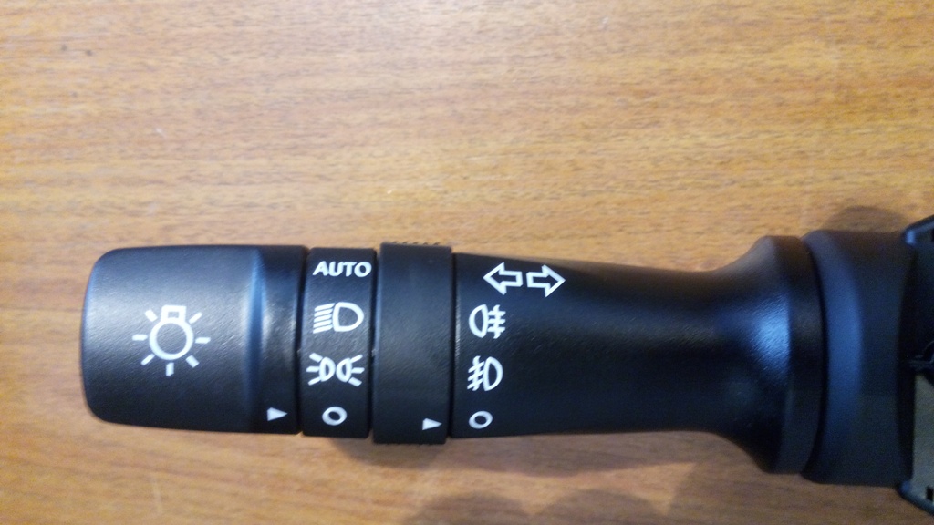

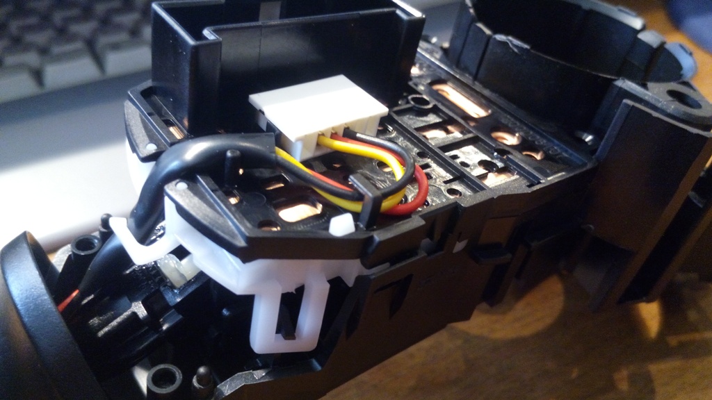

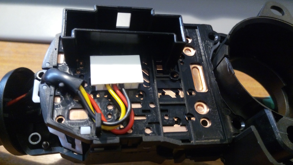

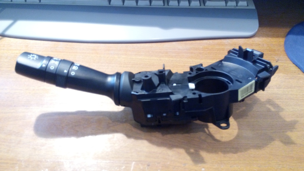

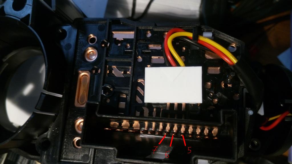

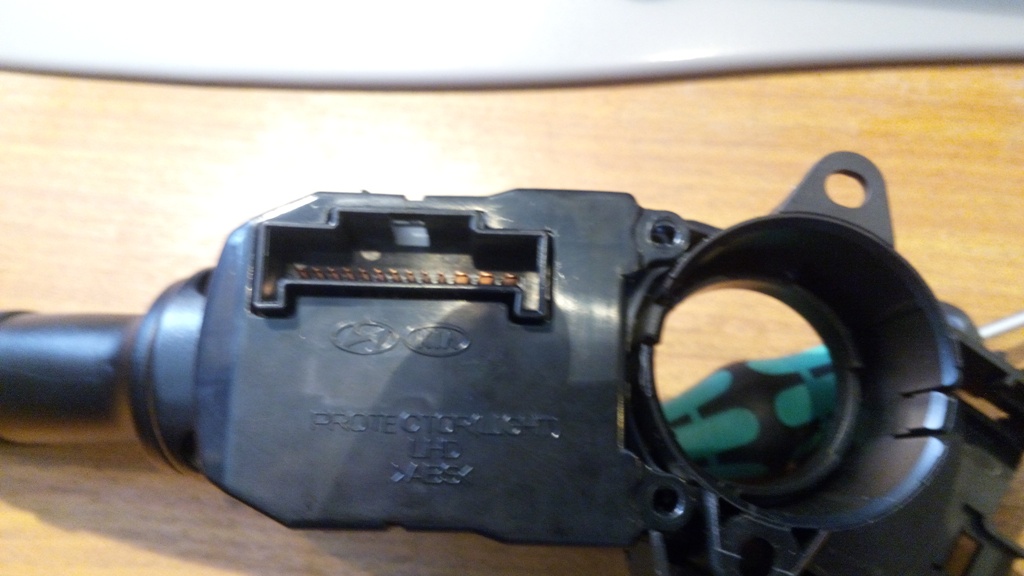

Итак. Пришло время продолжить. Приобретаем новый переключатель поворотов в сборе со всеми опциями. Ценник конечно конский на него, но очень хочется сделать как должно быть. Мне пришлось разобрать его, дабы изучить конструкцию. Разбирается очень просто, четыре винтика и две защёлочки. Как разбирать показывать не буду, т.к. кто до этого момента дойдёт и сам сможет догадаться какие винтики нужно открутить. Внутри оказалось всё безумно просто. Так как в Корее не устанавливают задние противотуманки, то и дополнительный переключатель для них был просто приделан к существующему переключателю. Три провода, красный приходит питание, жёлтый включает передние противотуманки и чёрный не фиксированное положение включает задние противотуманки. Как это будет выглядеть на автомобиле расскажу в следующий раз.
Партномер переключателя
Необходимое нам устройство
Недостающая иконка
Колодочка с нашими проводами
Вид на саму колодку
