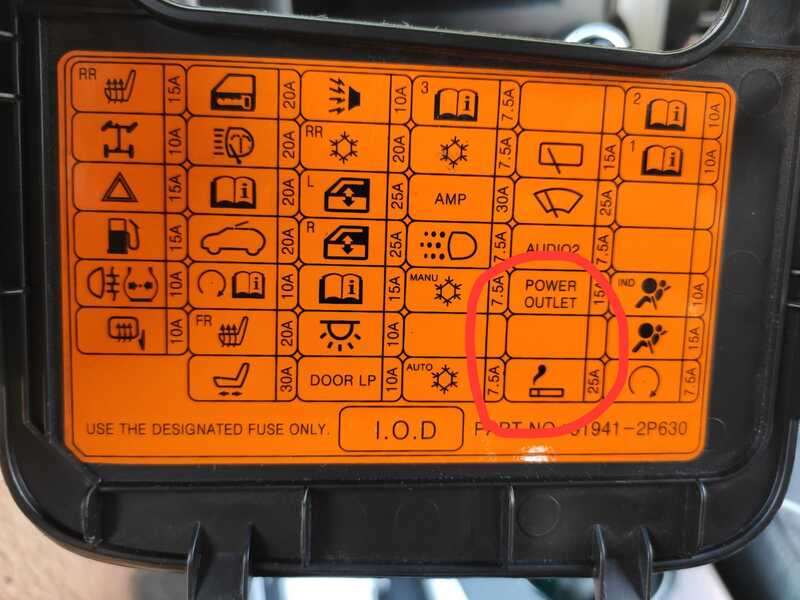

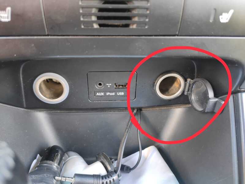

Сообщение taurus78 » 13 июл 2021, 14:21
Перестала работать правая розетка (обведена на фото) и задняя в подлокотнике. Левый прикуриватель работает. Оба предохранителя, обведенных красным на фото, целые. Разобрал консоль, обрыва не заметил, все на месте. У кого-то было такое? Куда копать?
