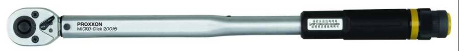

в 1995 году колесными болтами прогнул железные диски на жигулях - после этого ВСЕГДА затягиваю ответственные соединения динамометрическим ключом - никаких проблем при откручивании - закручивании . Колесные гайки соренто при затягивании трубкой в полметра запросто рвут и тянут резьбу шпилек - поменял две пары шпилька - гайка после покупки авто . пользуюсь динамометрическим ключом PROXXON
40-200 NM
