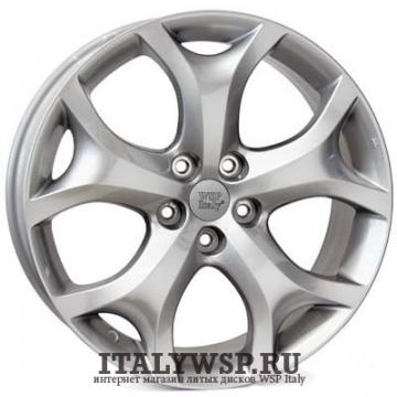

Лёг сегодня под машину, глянул на запаску, так вот, всё сходится 5 x 114.3, DIA 67.1, ET 50.5, кроме ширины, не 7JJ x R18, а 7,5JJ x R18.
А из при этих параметрах, выбор совсем :evil: !!! не широк :shock:
Единственное, что понравилось:
WSP-Italy (Replica) W1905 Mazda SEINE (Hyper Silver)
R J PCD ET DIA кол-во цена
18 7.5 5x114.3 50 67.1 много 2565 грн
WSP-Italy (Replica) W1905 Mazda SEINE (Hyper Silver).jpg (18.88 КБ) Просмотров: 7310
