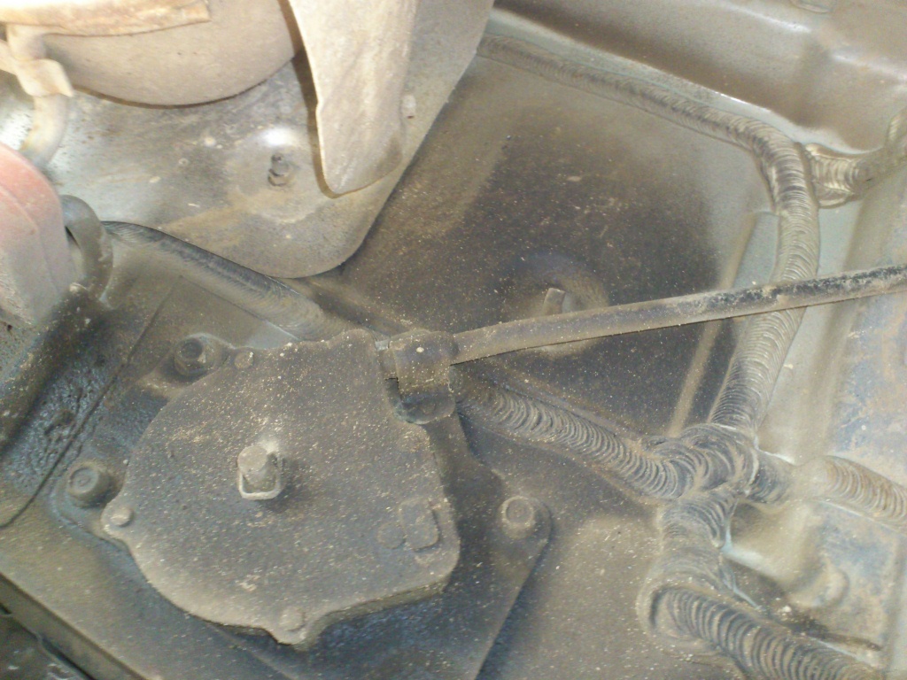

Похоже колесо уже давно исчезло , всё равномерным слоем грязи покрыто.

Да уж..И ведь сколько людей еще так же налегке ездят и не догадываются, что мелкая проблема с колесом на дороге обернется более крупной :(
На мойке или на сервисе воруют вряд ли. Большой риск попасться.

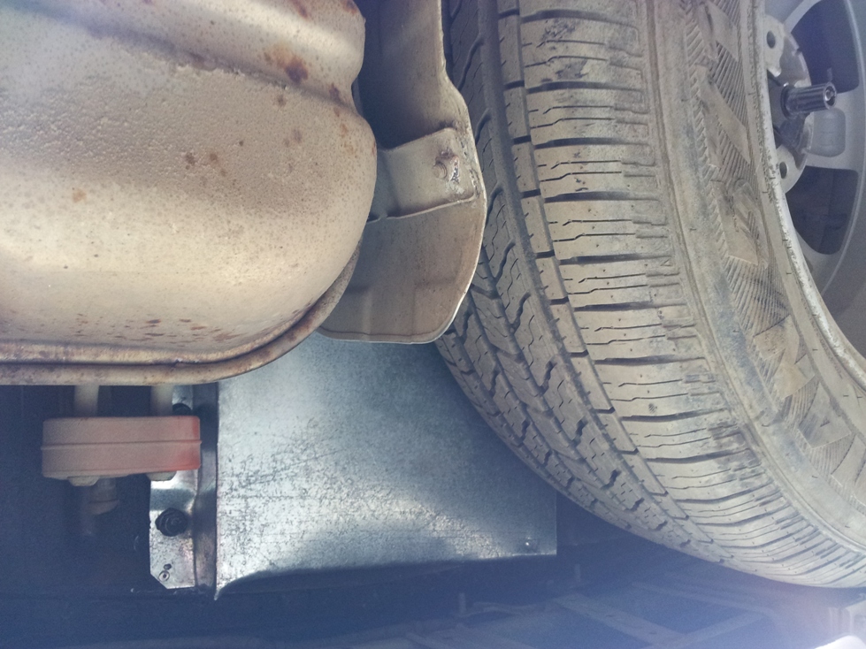

Начитавшись страшилок про бесследно исчезнувшие запаски, сегодня закрыл механизм и трубку с тросом кожухом.

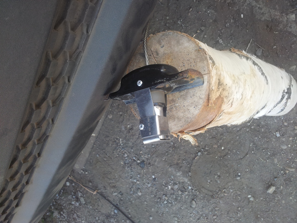

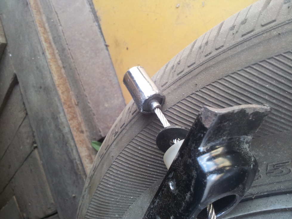

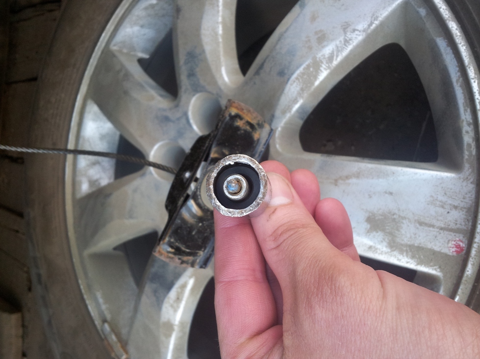

От перекручивания тросика на его конце установили трубку из нержавейки. Вначале была другая конструкция, но снятие запаски с ней становится затруднительным занятием, поэтому был выбран вариант с завальцовыванием трубки на бобышке.
Конструкция, не пошедшая в эксплуатацию. Клепки на якоре надо заменить на болты (вначале мы мы ошиблись, сделав конструкцию не разборной), но тогда самому становится трудно снимать запаску.

Трубка вращается на бобышке.

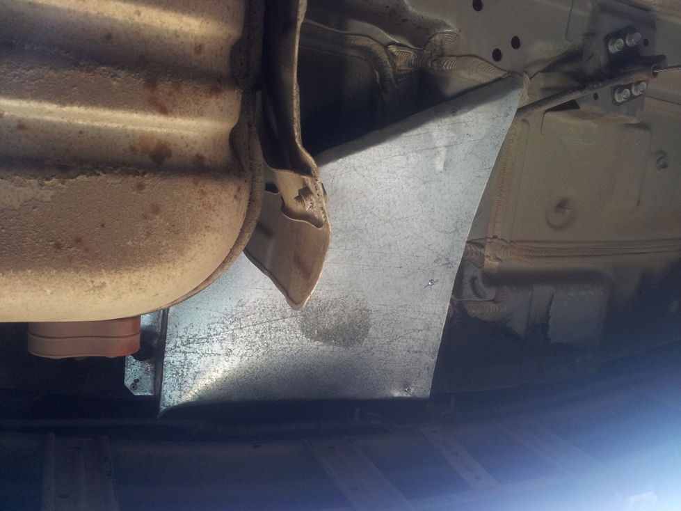

Кожух уходит под колесо и им же прижимается к днищу авто.
Закреплен тремя клепками и двумя болтами
