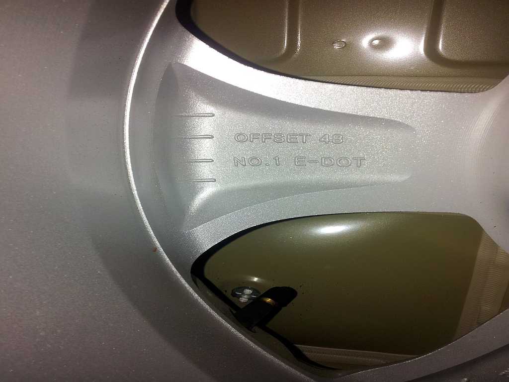

HellAD писал(а):А мне все таки кажется, что на той фотографии цифра 43.
Я вижу тоже 43

Смотрите внимательнее...и читайте тоже :D 48

Алексей Омск писал(а):Да на своем диске.
На наши я знаю,а у него суперновый соренто. Неужели там 48- й штатный вылет?

Тоже подбираю диски для Соренто 2013г. Мне кажется что на стр.47 на фото все таки 43.
А можно посмотреть эти данные на запаске не снимая ее. И какой разброс вылета допустим? Не ругайте за дилетантские вопросы.

смотрел..там действительно 48
ну обычно без вообще каких либо последствий +/- 5 ))))
себе взял диски с вылетом 40)))

на MY2013 ET48

Andreich58 писал(а):А можно посмотреть эти данные на запаске не снимая ее.
Легко! Подсунул фотоаппарат под днище авто и сделал пару снимков! Вот только вопрос остается открытым 43 или 48.
Добавлено через 1 минуту 55 секунд:
sund писал(а):на MY2013 ET48
Если сильно увеличить, то вроде бы 43.
Добавлено через 17 часов 43 минуты 44 секунды:
Точно 48, без вариантов:
Цена на эти оригинальные заводские диски на Sorento (2013 модельного года) в салонах у дилеров - 19000 руб за штуку.
Цена у посредника на форуме (раздел партнеры клуба) - 12000 руб. за штуку (за 4 диска - 45000).
Код диска в каталогах запчастей 529102Р270.

Да это понятно! Только вот с вылетом бы разобраться. С вылетом 48 дисков то не очень много. Может я правда плохо искал.

Не парьтесь Вы с 48.
Во первых, если не вдаваться в нанометры и жесткую теорию, допускается +-10%. Т.е. 43, а то и 41 уже значительно расширят поиски.
Во вторых, 7" их тоже мало, когда я выбирал вместо 7" подобрал 8". При этом, вылет надо уменьшать.
Таким образом, вы запросто можете расширить поиск на 7-8" и вылетом 38-48мм.
Удачи.
Я скоро буду устанавливать 20" (куплю только =))) разноширокие 9" и 10" вылет будет 25-32мм при базовых ширине 7" и 41мм вылете.
