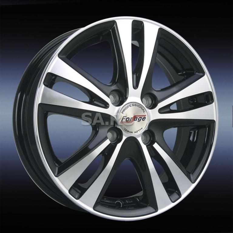

Сообщение syro » 17 янв 2012, 21:13
Кто нибудь ставил диски ф.Replica Forsage арт.1385 7x17 PCD5x114.3 ET41 Dia67.1 ?
Хотелось услышать отзывы. :oops:

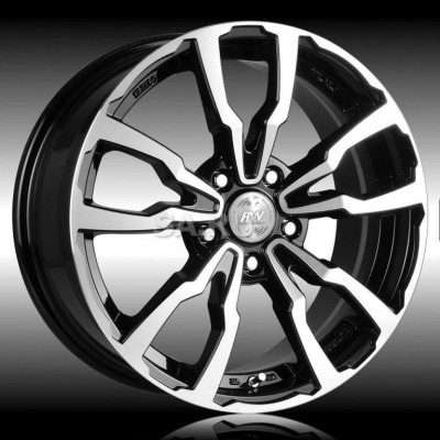

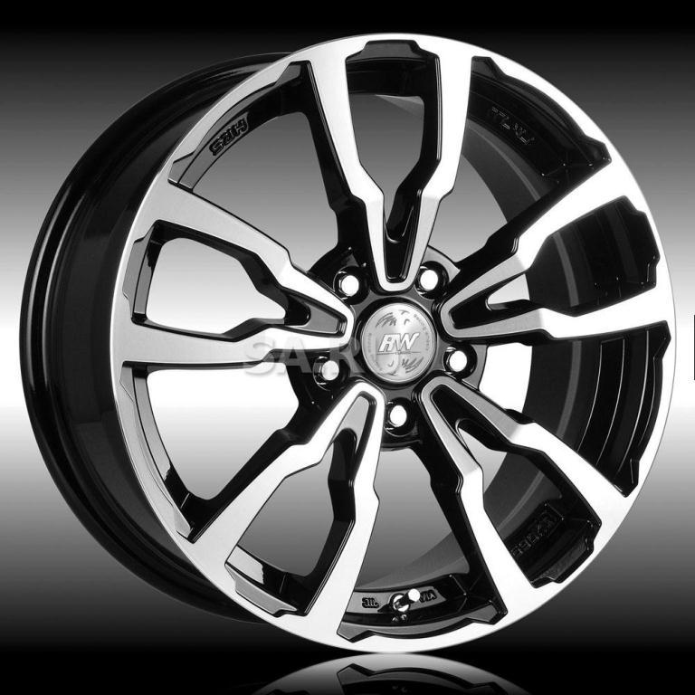

Сообщение Vitaliy-er » 23 янв 2012, 13:25
Всем привет!
Друзья, подскажите, пожалуйста, ET40 очень будет сказываться на подвеске, или можно смело брать ниже указанный диск?
RW Classic
H-497 BK F/P
7x17 PCD5x114.3 ET40 DIA67.1
Кто-нибудь такой ставил?

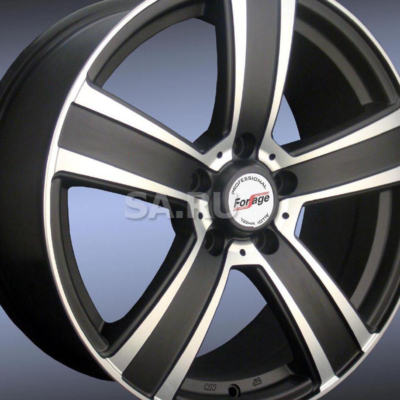

Еще мучает вопрос, какой диск будет лучше смотреться на коричневом Sorento... Вышеуказанный или:
Replica Forsage
Kia Sorento New арт.1421 C66MC.
7x17 PCD5x114.3 ET41 DIA67.1
Хочу услышать ваши комментарии относительно этих двух дисков.

Re: Размер колесных дисков на Новый Sorento
Сообщение VIT » 23 янв 2012, 14:18
допустимым является +- 5 к вылету, так что не переживайте
VIT
Сообщения: 1051
Зарегистрирован: 30 янв 2011, 18:22
Откуда: САМАРА
Благодарил (а): 36 раз.
Поблагодарили: 14 раз.
Имя: Виталий Евгеньевич
Доп. информация: Sorento XM 2.4 откатал без бед
Сообщение St.Paul » 23 янв 2012, 14:22
диски по всем параметрам подходят. +-5 единиц к штатному вылету.
Сообщение syro » 23 янв 2012, 19:21
Дык есть у кого нибудь опыт использования литых дисков ф.Replica Forsage?
