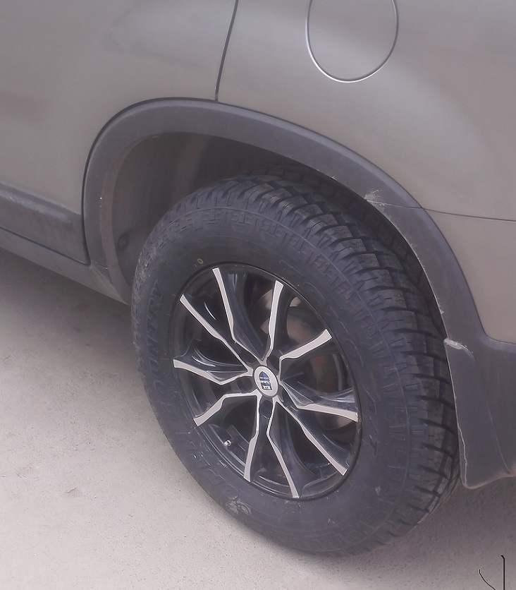

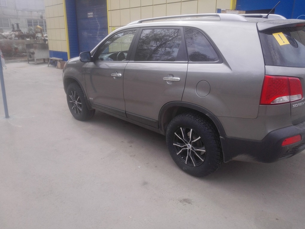

Сообщение VitVV » 31 янв 2018, 14:54
Вот нестандартная резина 245/65/17 и диски 8.5дюймов ширина, ничего не цепляет и не шоркает.

Сообщение мсм » 31 янв 2018, 16:31
VitVV писал(а): нестандартная резина 245/65/17
Правильно. Это для ХМ максимальный размер.

Re: Нестандартная резина на Sorento XM
Сообщение VitVV » 01 фев 2018, 07:40
И вылет 35, смотрится гораздо интереснее чем 41.
