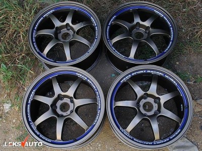

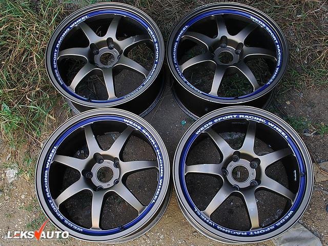

я таскаю диски из японии с аукционов, там настоящее качество и дизайн офигенный. как вам такие например:

Re: Размер колесных дисков на Новый Sorento
Сообщение Владимирыч » 06 сен 2011, 22:15
Похоже они для легковушки...

bagsbany писал(а): как вам такие например:
Прикольные , а какой размер, и цена?
Сообщение bagsbany » 07 сен 2011, 13:03
Владимирыч писал(а):Похоже они для легковушки...
хаха.. :) а как различиются диски для лехковушки и для внедорожника??
накрузка у всех указана 690 кг..
параметры таких дисков 8J-Р17-ет35 - нам вполне подходят. цена колеблется (с доставкой в Москву) от 18 до 22 т.р как повезет. я думаю что за качественные диски к тому же очень красивые по дизайну цена в 20 тр. это вполне нормально. в москве сейчас по цене в 4 тр. (примерно) одна китайчатина предлагается..
Сообщение VIT » 07 сен 2011, 13:30
вот например косей, оз рейсинг, дотз и прочие отличные диски можно купить и в магазине, цена от 5-6р за диск
здесь, новые, без коцок и недочетов
их можно прийти и пощупать, а не брать кота в мешке...
а уж на дроме полно предложений дисков, уже в Москве по более приятным ценам, тех же с японии
http://baza.drom.ru/wheel/disc/?wheelDi ... d=114.30x5
а у вас на сайте цена 23р и про доставку не забудьте
