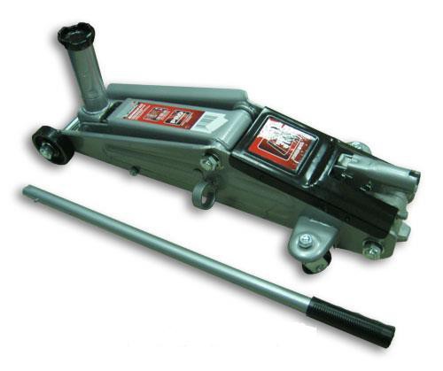

А такой кто-нить пользовал?
подарил бате на НГ для аутлендера........теперь думаю....а мою потянет или сразу, лучше на трёхтонник поменять?

мне кажется, что высота подъёма маловата :crazy: для Соренто нью однозначно не хватает :Yahoo!: грузоподъёмности хватает 8)

грузоподъемность маловата....порвет. а вот высота да

нормальный домкрат, выдержит
только купи к нему проставку в виде мощного куска трубы (см.15) и резиновую подкладку

ставь под рычаг,длины хватит
