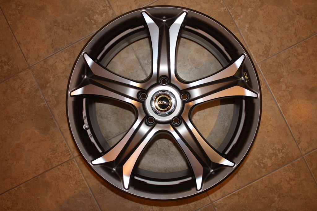

Сообщение Gads » 04 май 2010, 20:45
мои диски выглядят так:

Сообщение Dmitro » 05 май 2010, 20:04
Красавэц !!

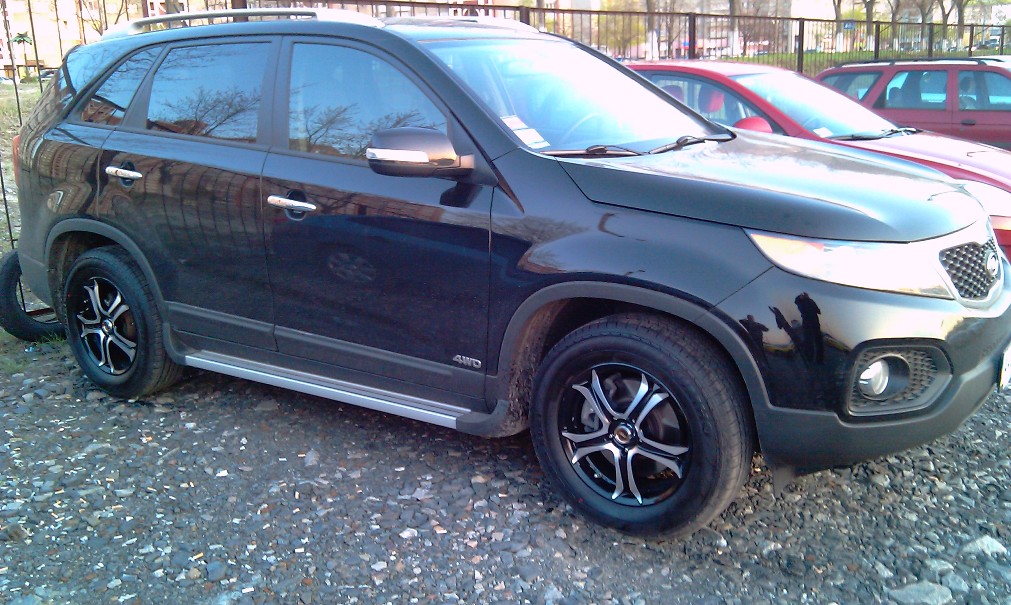

Сообщение vovka555 » 08 май 2010, 13:11
А вот и мои диски тоже:

Re: Размер колесных дисков на Новый Sorento
Сообщение Boroda » 16 май 2010, 20:08
Дык у vovka555 они как раз и стоят. :good:
