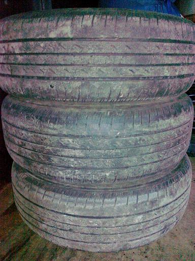

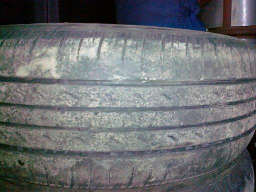

Сообщение трубодел » 22 мар 2012, 18:57
Добрый вечер!
Вот и купил резину на лето, остановил свой выбор на Мишлене Тур. Родной Nexen кончился за 20 т. км, такой резины у меня ещё не было :evil: Точнее ещё не совсем кончился, но после осенней эксплуатации появилось сильное желание от него избавиться. Если кому нужна могу отдать за пиво :oops:
а пробег то на ней всего тысяч 20
сегодня глянул на неё и думаю что под скисание
Последний раз редактировалось трубодел 23 мар 2012, 12:56, всего редактировалось 1 раз.
