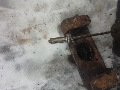

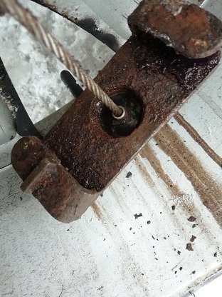

Сообщение ...Михалыч! » 28 янв 2023, 17:04
как поставил этот механизм в июне 15-го, так больше и не трогал... нет болты, саморезы "ловил", но как то везло на полуспущенном доехать до шиномонтажа...
а сегодня решил ревизию сделать данного устройства и разобрать не получилось- очень много ржавчины, грязи... и отмачивал в уайт-спирите , и стучал молотком- всё пофиг... наверное надо будет газовой горелкой греть сам элемент защиты -там "застряла " :shock: шайба со втулкой на конце тросика...

Re: Украли запасное колесо
Сообщение Hotdad » 29 янв 2023, 10:13
[user]...Михалыч![/user] писал(а):так больше и не трогал.
Трогать НАДО ! Проверять состояние тросика и механизма спуска. Во-первых, тросик может сгнить и если потеряете колесо на трассе, дело может закончиться очень худо ! Во-вторых, когда действительно приспичит, может оказаться, что запаску вы освободить не можете.
В последний раз я тросик промазал мовилем, хоть он и оцинкованный, решил перебдеть.
Сообщение ...Михалыч! » 29 янв 2023, 19:34
Hotdad писал(а): когда действительно приспичит, может оказаться, что запаску вы освободить не можете.
пожалуй это самое главное... поэтому и озвучил эту проблему...но незадача не только в тросике , но и в механизме удержания колеса ( особенно с доп защитой)...
Добавлено через 1 день 17 часов 44 минуты 45 секунд:
"разобрать" получилось только с помощью газовой горелки ,молотка , головки на 5 (Е стандарта) с удлинителем....все вычистил, отшкрябал, смазал и собрал...
Сообщение Hotdad » 01 фев 2023, 14:06
Даааа! Видок конечно неважный :shock:
Что конечно подтверждает мысль, что туда надо всё-таки заглядывать хоть иногда.
