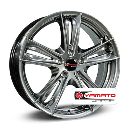

Сегодня наконец то взял диски. Цена 4050 руб за диск. Размеры:7.5x18 / 5x114.3 Вылет(ET): 40мм, Dia: 66.1мм. И сразу отдал в расточку ЦО (снять 1 мм) до 67,1 мм.- цена 800 руб за диск. Завтра заберу и останется резина. Итого выходит 4850 руб за диск с оригинальными параметрами!

FOX писал(а):Весь в думках никак не решу какие брать
Я бы не думал взял бы первый вариант, под мой цвет авто чёрные ваще смотрелись бы, ссылку сохранил наверно буду заказывать на 18"

DUZER писал(а):Я бы не думал взял бы первый вариант
100%, Ямато- конкретная марка, диск выглядит бодро,вылет в пределах нормы.а то что колея во внутрь, так внешне это никак не заметишь,да и в движении,я думаю тоже. 8)

Да ты прав я сейчас на ямато езжу нареканий 0
Добавлено через 1 минуту 40 секунд:
МихалычЯ писал(а):Сегодня наконец то взял диски
Один в один с моими только мои вроде потемнее

Канал обычный, как у всех интернет и первые строки http://www.shinservice.ru/disk_catalog/ ... ato/Mikava. Смысл в том, что со слов продавцов Ямато это зарегистрирована в японии, но производство в малайзии. Дизайн крадут у своих же лидеров-соотечественников, а вот за качеством производства следят. Полюбому реплика щас резко упала в качестве. Надо смотреть именитых.
Добавлено через 6 минут 36 секунд:
кстате, нагрузка у Ямато 850!!! Так что наш вариант :)
