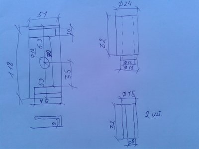

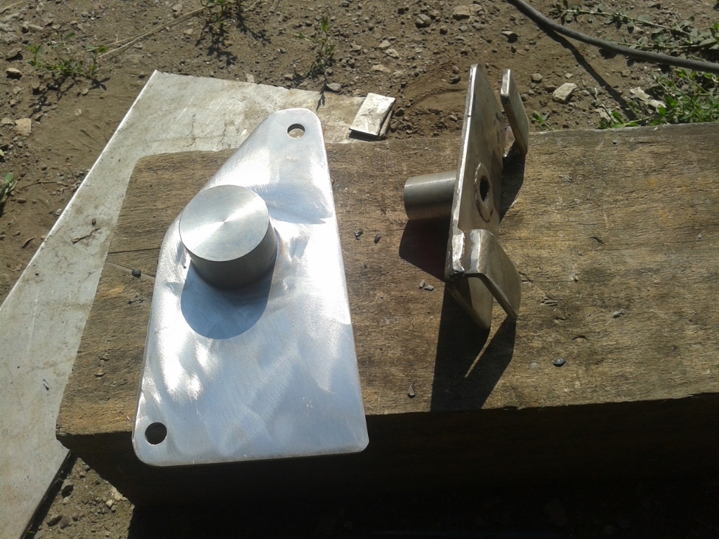

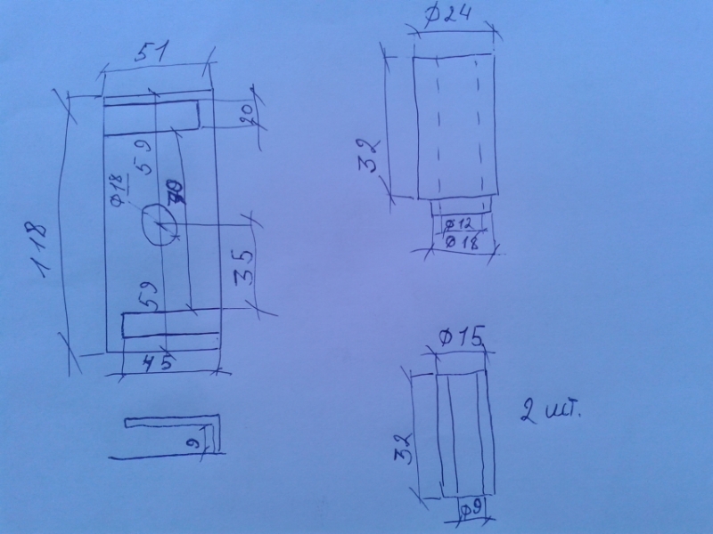

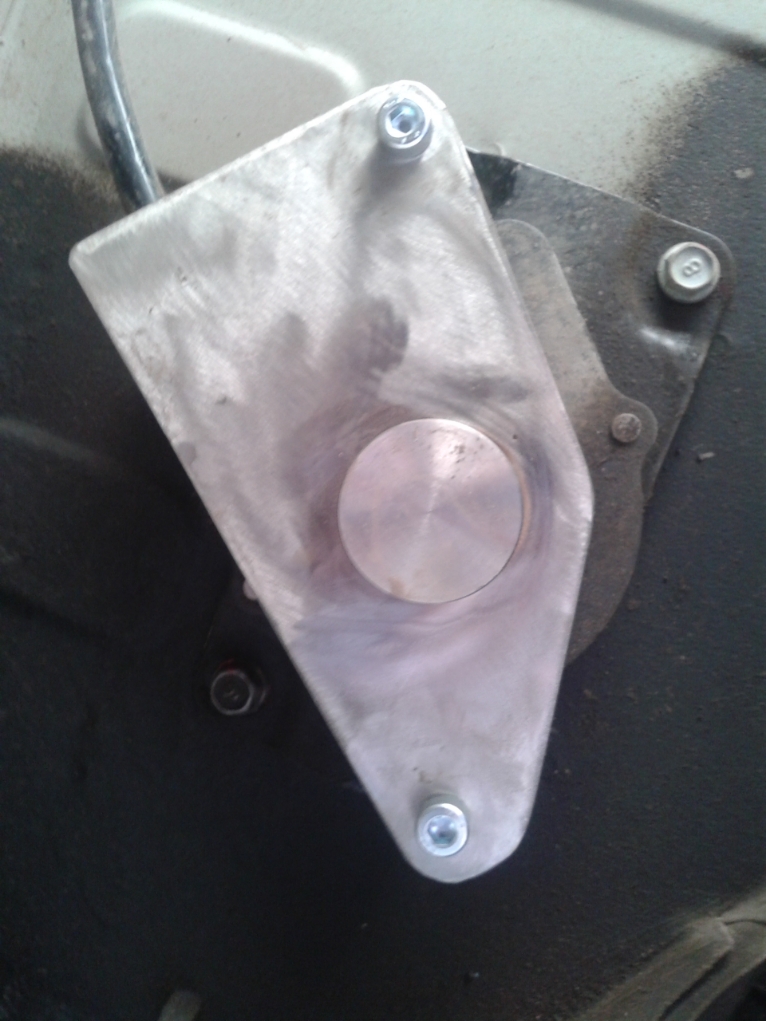

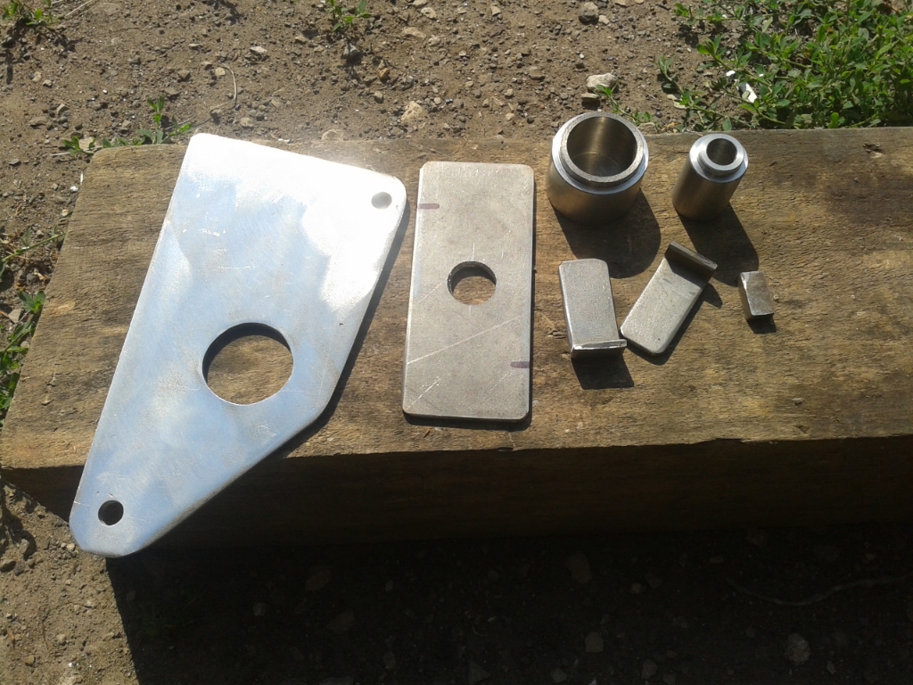

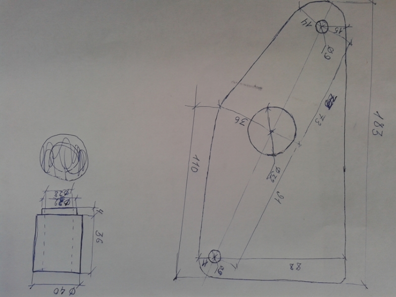

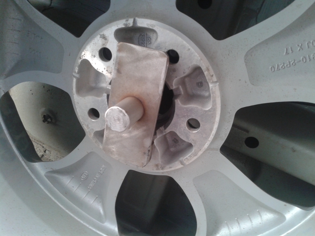

Ну вот и я добрался до запаски. Хоть у нас колхоз не большой и колеса очень редко тырят, но частый гость в столице, и меня хотелось что нибудь сделать. в свободное время залез под машину, снял размеры. На работе из нержавейки все вырезал, согнул, ввиду трудностей с выносом с работы, варить ничего не стал, конечно Аргоном было бы все красивей.дома было все сварено и установленно. За образец были взяты фото Владимира изделия, ну вот что получилось
Добавлено через 3 минуты 50 секунд:
Кстати, для не ленивых и с руками, могу скинуть все размеры, пока второй комплект лежит для московского друга, могу все размеры снять.сразу оговорюсь, я их для продажи не делаю.

abrams писал(а):За образец были взяты фото Владимира изделия, ну вот что получилось.
Отличная защита, хорошо получилась все сам точил? И варил сам?

abrams писал(а):могу скинуть все размеры
Скидывай конечно, лучше сразу сюда в тему. Думаю многим будет интересно, мне в том числе :D
Заранее спасибо!!!

Сообщение abrams » 11 авг 2015, 16:03
voloday-76 да, точил и тем более варил сам, только цилиндры и втулки токарь делал
Добавлено через 7 минут 40 секунд:
По желанию трудящихся скидываю размеры, я не чертежник, простой сварщик, нарисовал от руки, тем более до компа, даже не знаю когда доберусь, если какие вопросы, пишите отвечу
Кстати, все сделано из металла 4 мм
