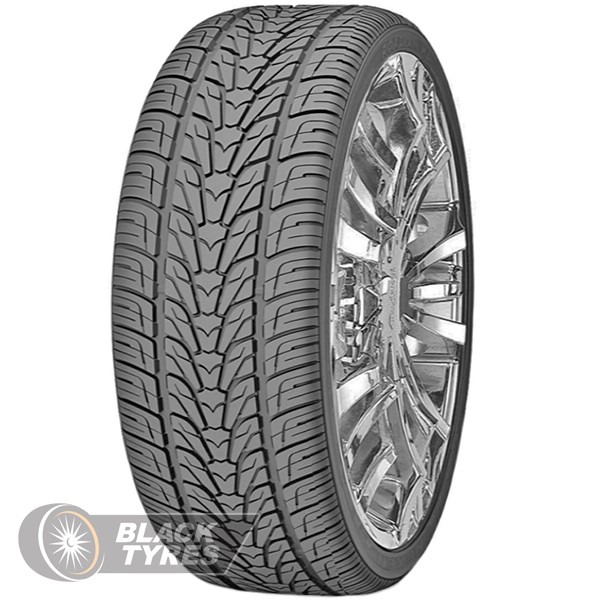

Сообщение Hotdad » 10 май 2021, 19:29
Я обратил внимание, что машинка гораздо приличней себя ведёт на зимней резине с рисунком "ёлочкой", в отличие от заводской летней пирелли. По сему случилась мысль купить летнюю с аналогичным рисунком, бюджетненько чтоб. Прикупил в результате Nexen Roadian HP.
Результат порадовал,
1. Мягкая, машину не трясёт так как раньше. Давление штатное - 2,3атм
2. Исчезла пресловутая колейность, присущая Pirelli All Season
Lift Me Higher
Hotdad
Сообщения: 1262
Откуда: Подмосква, Одинцово
Благодарил (а): 18 раз.
Поблагодарили: 198 раз.
Re: Летняя резина на Sorento XM
Сообщение Shef174 » 10 май 2021, 19:54
Hotdad писал(а):Я обратил внимание, что машинка гораздо приличней себя ведёт на зимней резине с рисунком "ёлочкой", в отличие от заводской летней пирелли. По сему случилась мысль купить летнюю с аналогичным рисунком, бюджетненько чтоб. Прикупил в результате Nexen Roadian HP.
Если мне не изменяет память - именно Nexen Roadian (буквы/цифры не помню) ставили на Соренто ХМ собираемые в Калининграде. Мой первый Соренто 2012 г.в. был куплен новым в автосалоне на такой резине.

Сообщение paaltel » 10 май 2021, 20:09
Это абсолютно другая резина. Свой нексен, тоже с завода, в 12 году продал сразу, по истечении пары тысяч км пробега. Продал и перекрестился. Жесткая, шумная, пластиковая. Эта должна быть получше, судя по отзывам.
Сообщение Shef174 » 10 май 2021, 20:14
paaltel писал(а):Это абсолютно другая резина. Свой нексен, тоже с завода, в 12 году продал сразу, по истечении пары тысяч км пробега. Продал и перекрестился. Жесткая, шумная, пластиковая. Эта должна быть получше, судя по отзывам.
Такие купил?
https://www.vianor-tyres.ru/shiny/nexen ... uv/501202/
Если с Тигером подружиться не получится, наверно куплю такую же какая была - Continental ContiPremiumContact 5.

Сообщение Hotdad » 10 май 2021, 21:15
Shef174 писал(а):Такие купил?
Да. Только за 5400.
