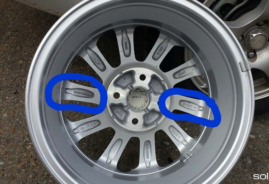

Сообщение syv » 16 мар 2020, 18:51
Дмитрий_83 писал(а):syv
А разве запаска не надписями к днищу? .
НЕТ

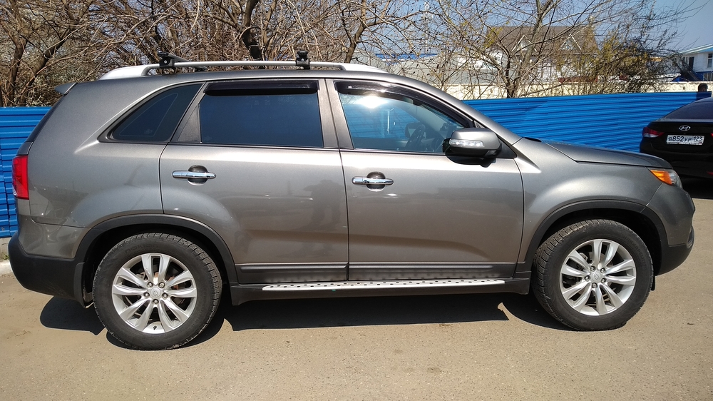

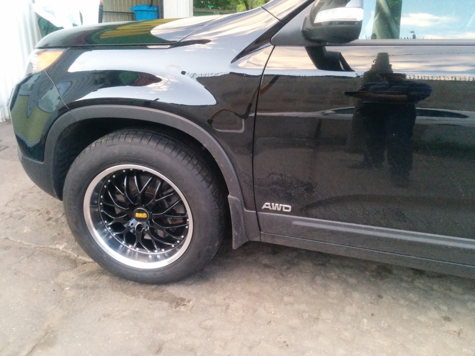

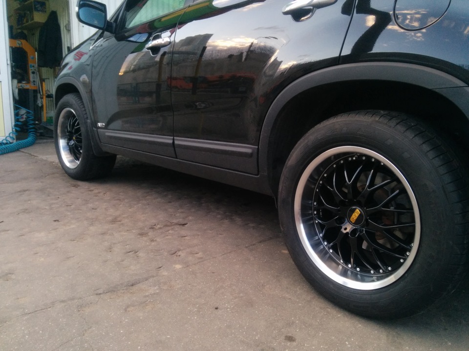

Дмитрий_83 писал(а):Позвонил в Киа Рус. Подходят 7 и 7,5. Вылет от 38 до 50. Это 18 колеса. Говорят пробовали, ничего не задевает, встают нормально.
Диски 18"/ 5х114.3/ 8.5J/ ET35; Резина 255/55/R18

Сообщение syv » 17 мар 2020, 11:57
Это ваша?
Ну в принципе ничего так смотрится.
Фото не мои. А так один в один. Резина только MICHELIN

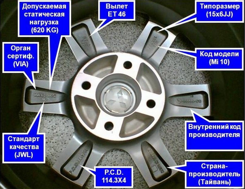

Сообщение Max62 » 27 ноя 2020, 17:48
Всем доброго дня. Более опытные Слрентоводы, подскажите пож хочу купить себе диски Replay hnd124 18x7 но вылет блин 51, подойдут на Соренто 2 хм 2010 и встанут ли в них датчики давления? Может кто на таких уже ездиет?
Добавлено через 5 часов 20 минут 15 секунд:
Продавец дисков прислал фотки дисков с внутренней стороны, а там указано, что вылет не 51, а 35! Диски оч нравятся, понимающие в вылетах колесных дисков что скажите? И будет ли негативно влиять вылет 35 на езду?

Re: Размер колесных дисков на Sorento XM
Сообщение -=[SwiMMeR]=- » 02 дек 2020, 09:15
Max62

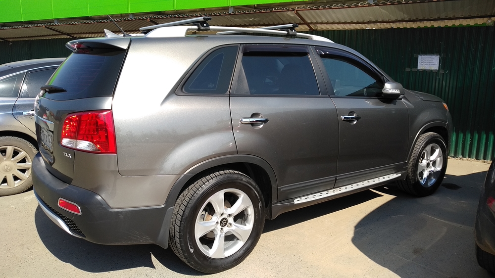

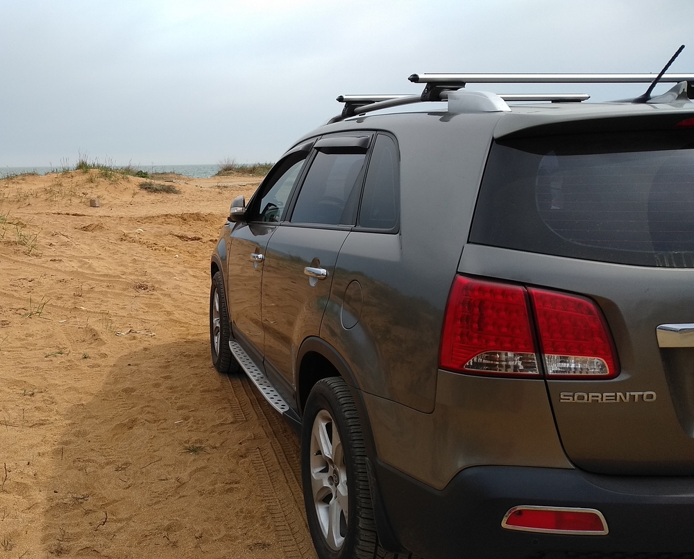

Вот мои
Диски R18/8.0j"/PCD:5*114.3/ET35/Dia:70.5 (+алюминиевые центровочные кольца на 67.1)
+резина
Nitto NT421Q - шины 255/55R18 109V, асимметричные, made in Japan. Оффсайт
Ничего нигде не задевает. Лифта нет.
Ниже фотки. Мои. Реальные.
Зима на оригинальных. Лето на указанных выше.

Может кто подскажет на XM FL 2014 года какие размеры нужны.?
СДЕСЬ пишут одно в магазе говорят другое? В магазине сказали что на твою бибику надо такие :
7x17/5x114.3 D67.1 ET48 SF.
Не бейте сразу по голове.. мозги и так уже кипят! Спасибо.
vzakhar
Сообщения: 4
Зарегистрирован: 19 фев 2021, 15:11
Имя: Влад
Сообщение paaltel » 23 фев 2021, 07:59
vzakhar
7x17/5x114.3 D67.1 ET48 - это на твою (FL)
Вопрос задаешь в ветке про ХМ. У них все тоже, только вылет ЕТ41
