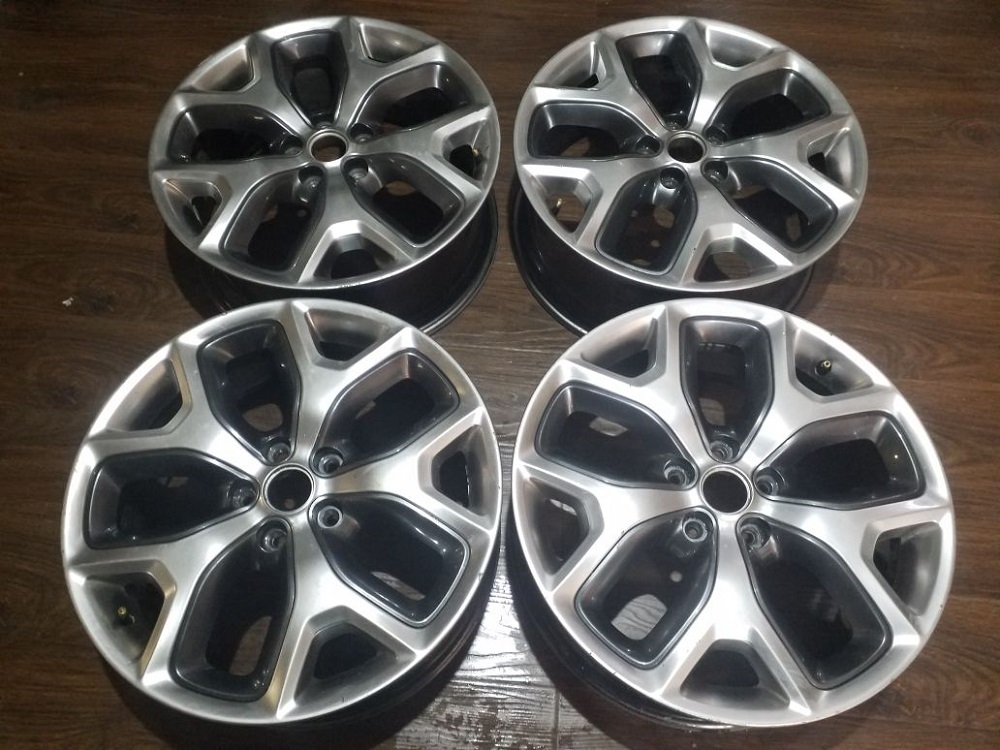

Кто - нибудь ставил диски на XM FL от максимальной Sorento Praim, 7,5х19 et 49,5?
Встанут или нет? Есть огромное желание обуть такие диски на лето, но терзают сомнения, подойдут или нет? Может кто - нибудь подтвердить или развеять мои сомнения?

Legioner54 писал(а):7,5х19 et 49,5?
Ширина и вылет не проблема, только с 17 дисками, про 19 не скажу.

Подскажите хотя бы, какой у вас вылет на 19ых?
Добавлено через 4 минуты 19 секунд:
Вот эти диски хочется, вот только как бы с вылетом не пролететь..

У меня ET44. При полном вывороте руля слегка подтирает локер. А при ET49 и подавно будет тереть. Тут даже возникает теория задевания колеса о чашку стойки...
Установлена резина 235/55, чьи характеристики тоже немаловажны. Да вот думаю что для 8,5" ширины диска это малая ширина резины. 245 либо 255. Но тут теперь вопрос о задевании локера встаёт остро.
Как у Вас, на Вашем авто будет я не знаю. Допускаю вероятность небольшого различия конструктива арок.
Диски кайфовые, жалко что померить их нельзя, что очень рекомендательно.

Так это катки от Соренто Прайм, ширина у них 7,5, но она особо роли не сыграет похоже, при вылете в 49,5.
Если у вас подтирает на 44, то на 49,5 наверное точно будет тереть, а этого не хотелось бы.
Где бы праймовода поймать, чтобы взять примерить его лапти :D :D

Сообщение netoka » 06 фев 2018, 09:30
Вот здесь вылеты FL обсуждают: Тема: Вылет дисков на Sorento XM
А здесь Прайм: Тема: Диски для Sorento UM
И вылет одинаковый :), полмиллиметра не в счёт.
