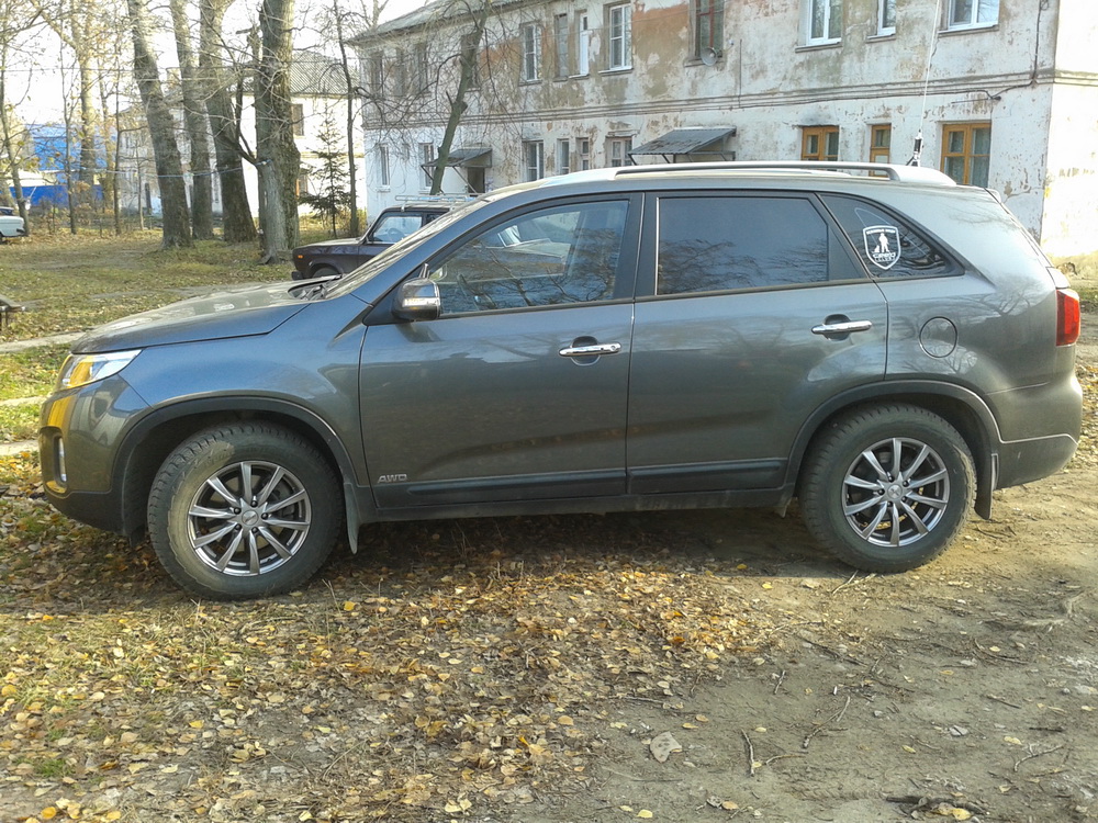

Сообщение abrams » 08 ноя 2015, 14:22
переобулся диски X'trike X-120
