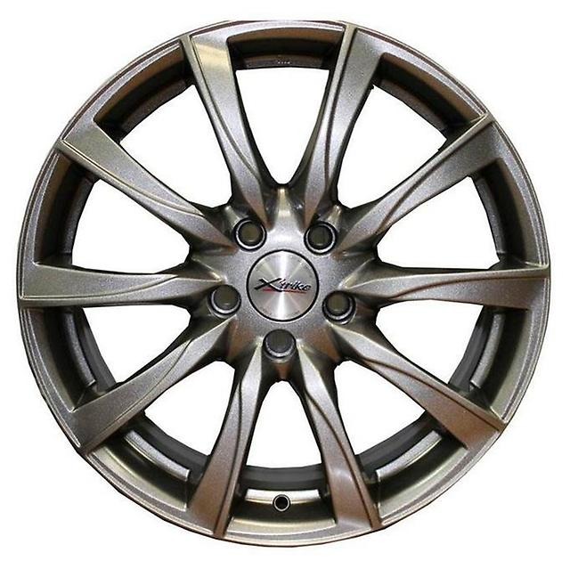

Взял себе для зимы диски с вылетом 45, нагрузка на диск 750 кг
abrams
Сообщения: 435
Зарегистрирован: 25 янв 2013, 18:11
Откуда: колхоз"Красный путь"
Благодарил (а): 20 раз.
Поблагодарили: 52 раз.
Re: Размер колесных дисков на Новый Sorento
Сообщение BrEd » 13 сен 2015, 19:14
abrams писал(а):Взял себе для зимы диски с вылетом 45, нагрузка на диск 750 кг
45 не проблема, немного наружу резина вылезит и все. Почем взял, хвались, это Х-120?
BrEd
Сообщения: 744
Зарегистрирован: 09 дек 2007, 19:22
Откуда: Новосибирск
Поблагодарили: 40 раз.
Имя: Эдуард
Сообщение abrams » 13 сен 2015, 20:53
BrEd писал(а): Почем взял, хвались, это Х-120?
Они самые, по 3900 за колесо, если просто серебро брать, то можно и по 3600 было взять
