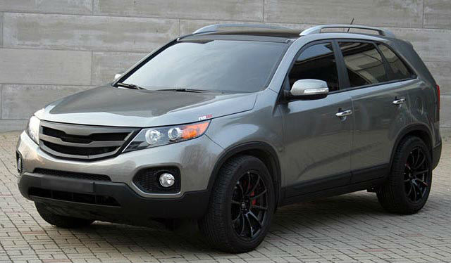

как-то так получилось
http://forum.kia-club.ru/download/file. ... &mode=view
Последний раз редактировалось Dima79 10 мар 2015, 20:50, всего редактировалось 1 раз.
Dima79
Сообщения: 1057
Зарегистрирован: 18 ноя 2014, 21:17
Благодарил (а): 10 раз.
Поблагодарили: 109 раз.
Доп. информация: ADACT stage1-egr
Re: Размер колесных дисков на Новый Sorento
Сообщение Седьмой » 10 мар 2015, 21:15
Красивенько
Седьмой
Сообщения: 5737
Откуда: Химки
Благодарил (а): 81 раз.
Поблагодарили: 218 раз.
Сообщение Que » 11 мар 2015, 08:59
Dima79, не стесняйся, пиши какие диски, какой размер, профиль резины.
Сообщение Dima79 » 11 мар 2015, 18:17
Que писал(а):Dima79, не стесняйся, пиши какие диски, какой размер, профиль резины.
Replika FR HND 637 - 7J R17 67.1 ET 47

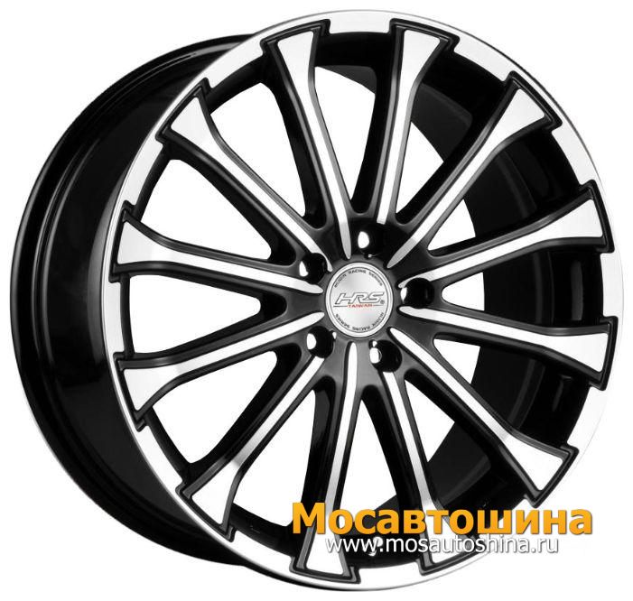

Всем привет. Решил озадачиться покупкой дисков на лето. для соренто 2014 г. размер 19. Облазив весь интернет, понял что дисков мало, но тем не менее. нашел один вариант. Но вот не могу понять подойдет или нет. Вроде все размеры совпадают, но какое то у меня странное чувство что не подойдет. Может знатоки мне подскажут, пойдет или нет. Жду ваших советов.
Если тему создал не там, сразу простите.. давно не был на форуме, все позабыл)))
Racing Wheels H-461 8x19/5x114.3 ET 45 Dia 67.1 BK F/P
