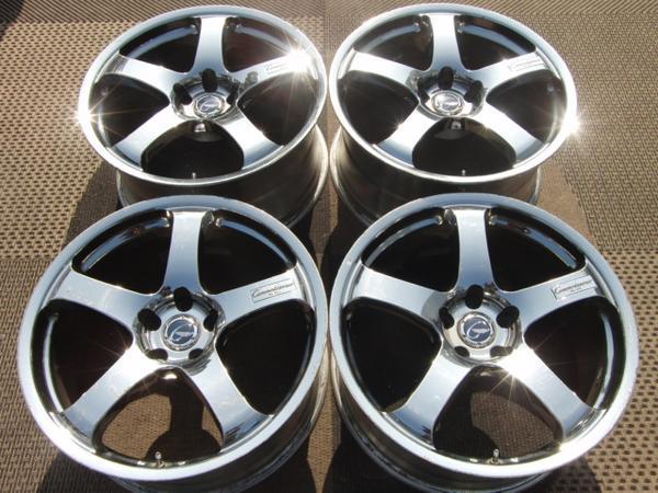

Предлагают диски, брендовые, настоящие японские.
Их параметры: R19x8,5 5x114.3 ET44 DIA72.6 ML690KG
Смущает нагрузка на диск. Кто что скажет?

Просто поспрашивал людей, у которых сорики на допустимую нагрузку. Рекомендуется >650 Кг.. Вот так и разрешился. Диски с резиной уже у меня. Летом будем обкатывать. :)
Правда резя (на халяву досталась) не совсем подходит на эти диски по ширине. 235 ширина рези на 8,5" катки...
Ну некоторые говорят что норм. Главное нигде не притираться. Для 8,5" это минимально допустимая ширина.

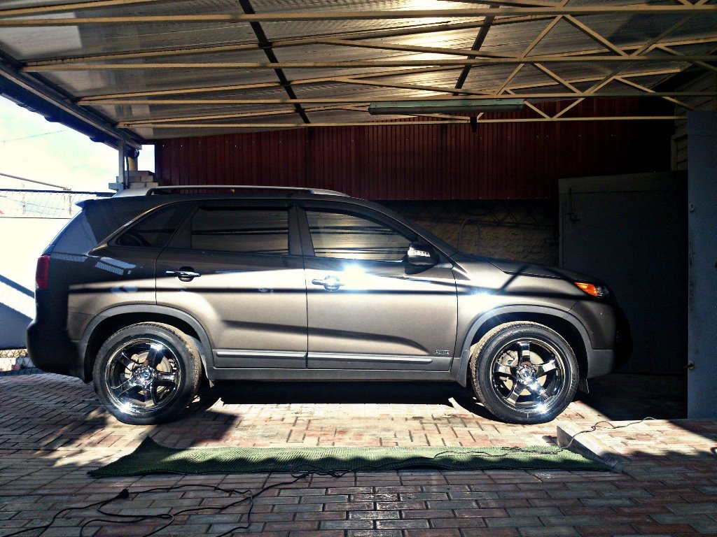

Выкладываю фотоотчёт моих тапок. 8) Встали как родные.
