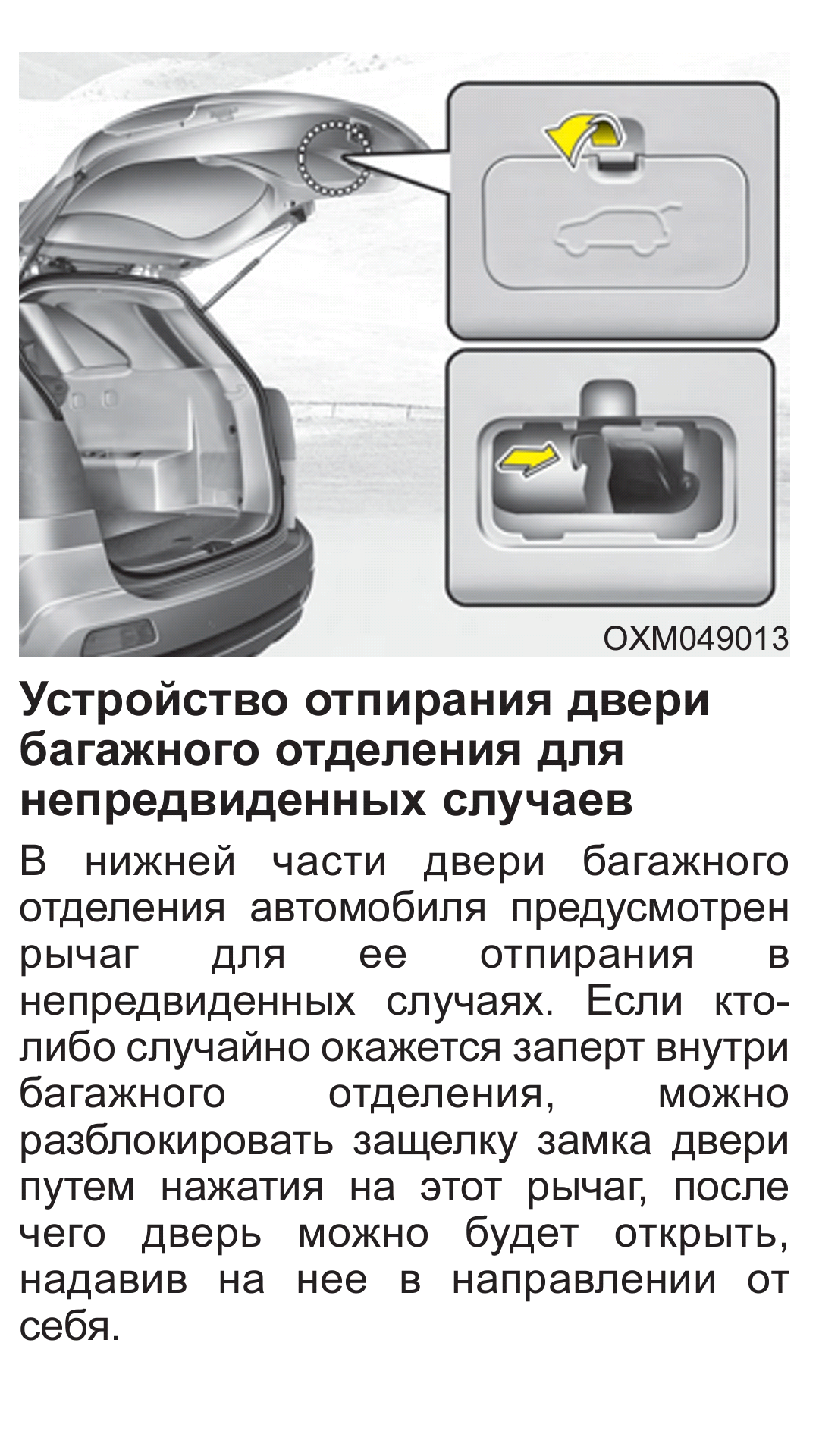

Как открыть багажник, ц/з вроде нормально щелкает, но крышка багажника не открывается.из нутри есть возможность открыть?

mishgun-sh писал(а):... изнутри есть возможность открыть?
Как вариант, воспользоваться советом из мануала к автомобилю (стр.4/22)

Спасибо! Да видел этот лючок, поэтому и спросил, временем не располагал, что бы до него добраться, примерно через 5 часов открылся сам, видимо какой то глюк был.
