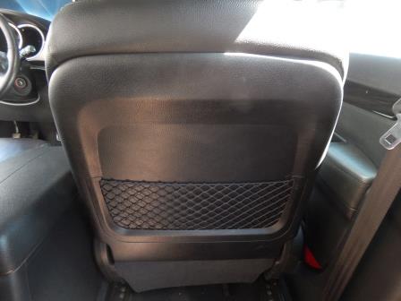

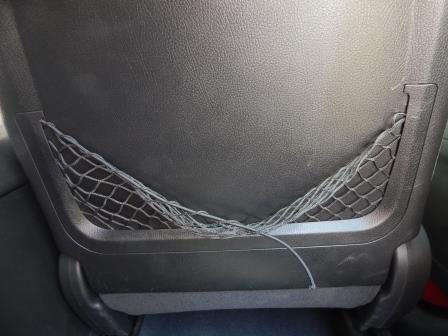

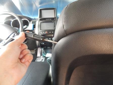

Всем привет. Как говорится не делай добра не получишь зла. Подвез незнакомого мужика, а вечером обнаружил вот это..

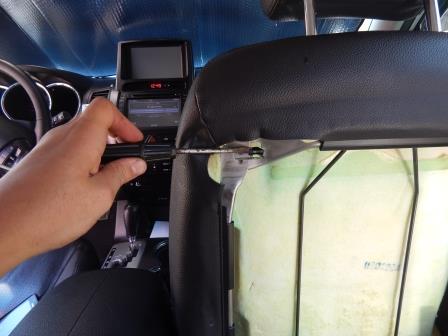

Сегодня решил сделать. Долго искал в internete как разобрать спинку кресла но нечего так и не нашол. Потратил два часа разбираясь как крепится задняя пластиковая спинка кресла. Оказалась очень просто. Берем простую отвертку и вставляем её между кожаной обивкой и пластиковой облицовкой как показано на фото.

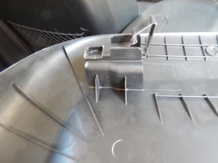

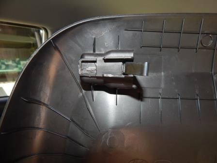

Нащупываем вот такую защелку,
и нажимаем вот так.

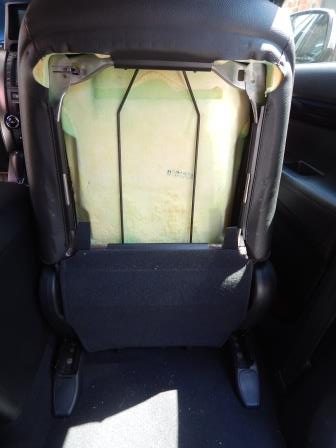

И все.
Собираем в обратном порядке.
