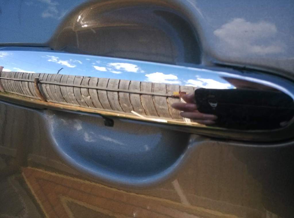

Так как меня уже давно бесил вздувшийся хром на ручках дверей и накладки пятой двери — я решил с ним попрощаться.
Первая мысль была купить накладки на ручки, но оставался вопрос с накладкой пятой двери. Также почитав отзывы о этих накладках понял, что у них тоже с хромом не все хорошо.
Итак решил — удаляем хром. Почитал что хром отлично удаляется хлорным железом.

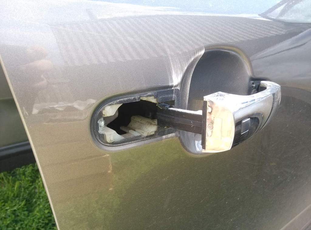

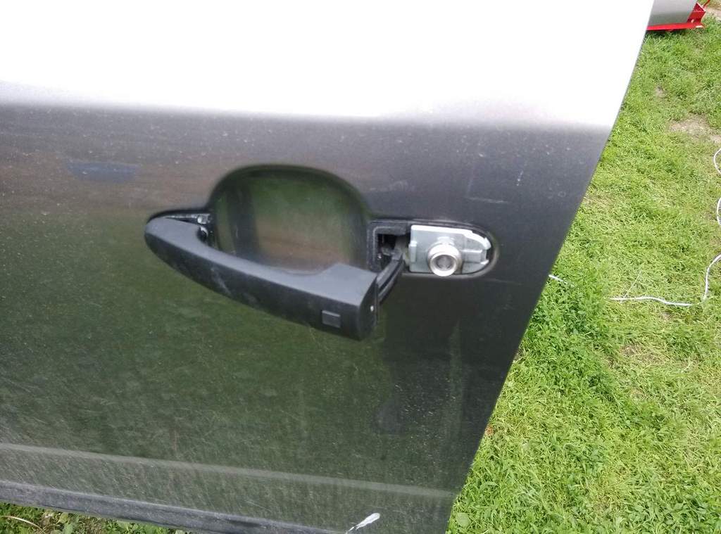

Оказывается, снять ручки очень просто — если бы я знал это раньше — давно бы убрал хром.
Все маленькие части ручек снялись легко, кроме водительской, т.к. снимается только сама пластиковая накладка, а металлическая часть (личинка) остается — я не сразу это понял.

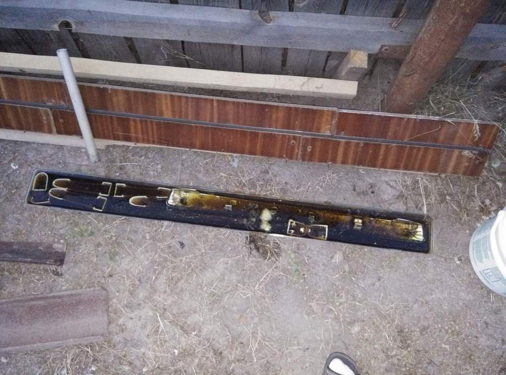

2 кг железа и 8 литров теплой воды (температура плавления хлорного железа 37 градусов).
Долго искал посуду, чтобы утопить там ручки и накладку, но ничего подходящего не нашел и воспользовался куском платного полиэтилена.
Как же я огорчился, когда обнаружил утром отсутствие жидкости в пакете, хотя визуально в пакете дыр нет:-(
Местами на ручках и накладке остался хром.
Как хорошо, что остался еще 1 кг железа.

Начались поиски посуды — и о ЧУДО!, воскликнул я, обратив внимание на плафон дневного света.
Достал ручки и накладку, промыл проточной водой и вытер тряпкой.

Собрал ручки в обратном порядке и пошел ставить на машину.
После чего одеваем мелкую часть ручки, закручиваем болт с торца двери. ставим резиновую заглушку и — ГОТОВО.

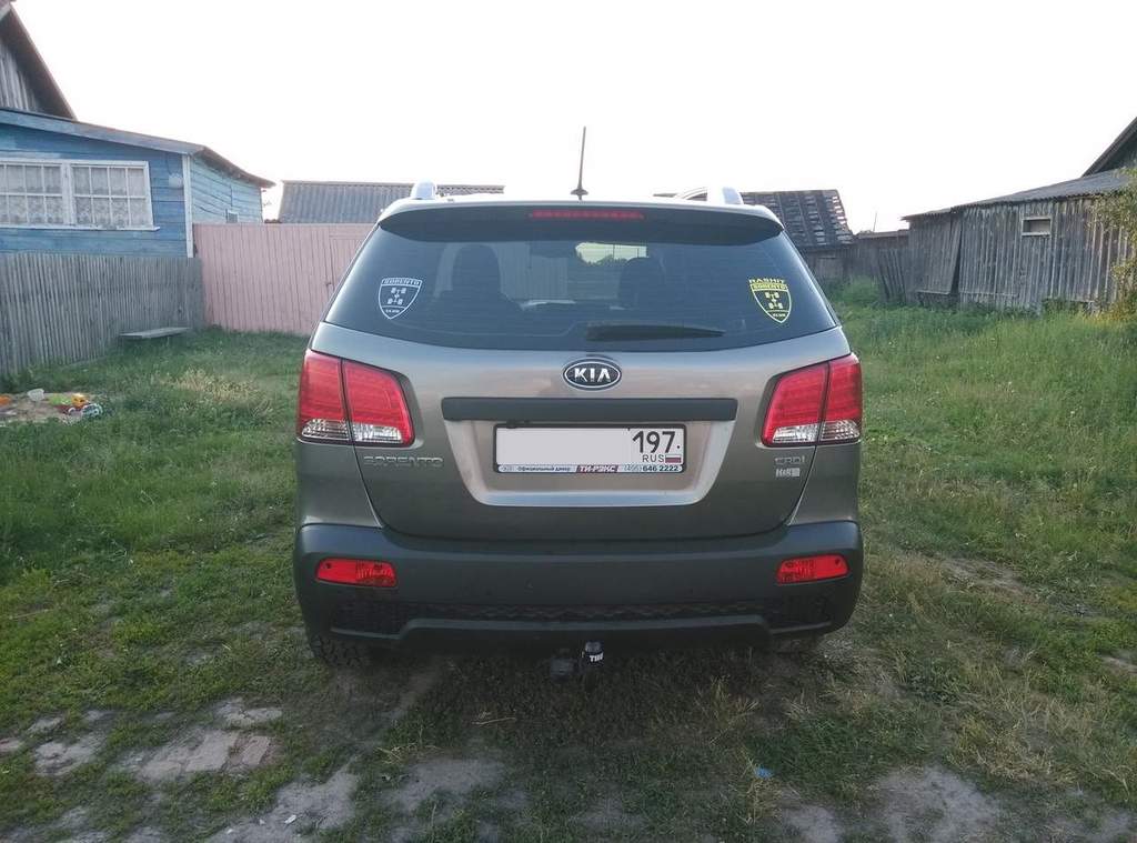

В целом покраской резиной доволен:
Материал похож на необработанный пластик, матового цвета.
Смотрится красиво, гармонирует с неокрашенным пластиком кузова.
Если хватать грязными руками остаются следы, которые сильно в глаза не бросаются, но все же.
Мыл 3 раза мойкой высокого давления — держится, не отваливается, не задирается.
Ковырял ногтем (но без фанатизма) — Царапин нет.
Жена оценила — черные ручки ей больше нравятся. Еще хотел покрыть черной резиной рейлинги, но теперь неизвестно когда — да и не факт (7 пятниц на неделе)
