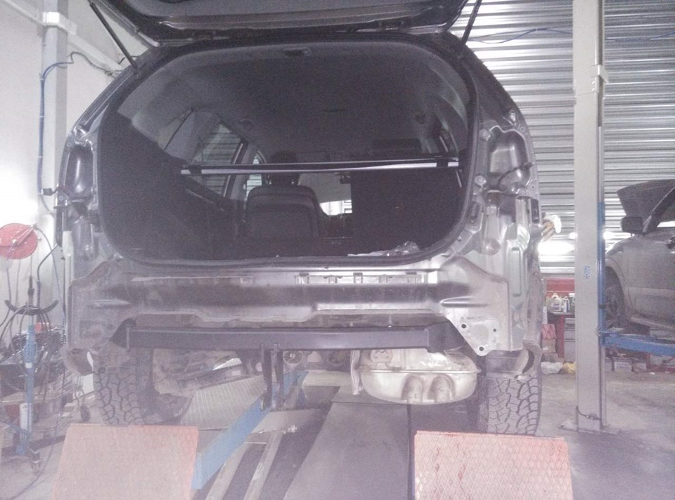

Подъемник освободился и я поднял свою для разбора задней части.
Для установки электрики нужно вытащить все из багажника, полки, перегородки, шторку, третий ряд (если есть). Снимаем запаску.
Далее откручиваем стопаки
Стопак держится только на двух саморезах, далее тянем его на себя — справа есть металлические направляющие (отметил синими стрелками)
Под стопоками есть один саморез и два пистона
снимаем брызговик, который держится на нескольких саморезах и пластиковых защелках (пистонах), похожих на саморезы (не знаю как они называются).
Сверху над брызговиком есть саморез в нише — не забудьте выкрутить (его забыл сфотать).
Далее под машину:
Отстегиваем два контакта
откручиваем усилитель, который держится на трех болтах с каждой стороны.

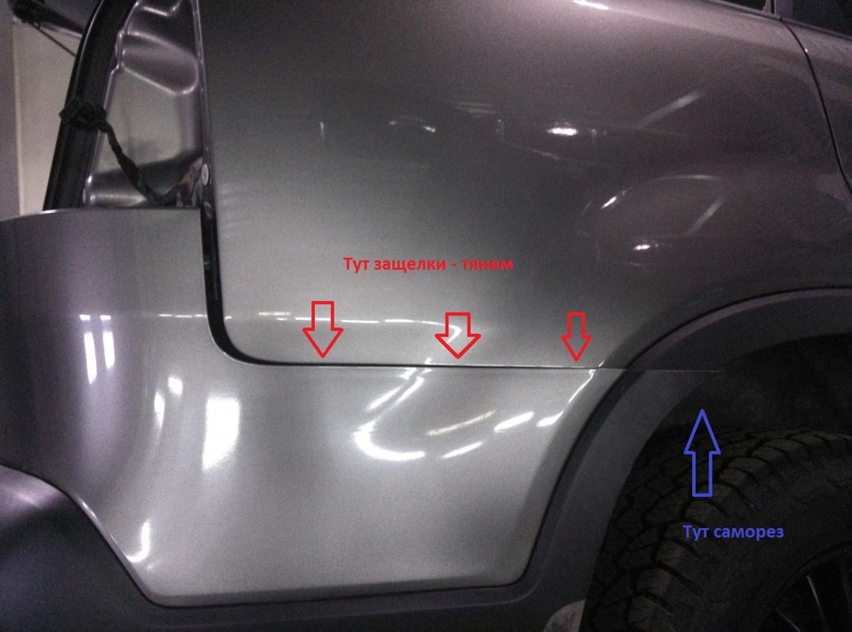

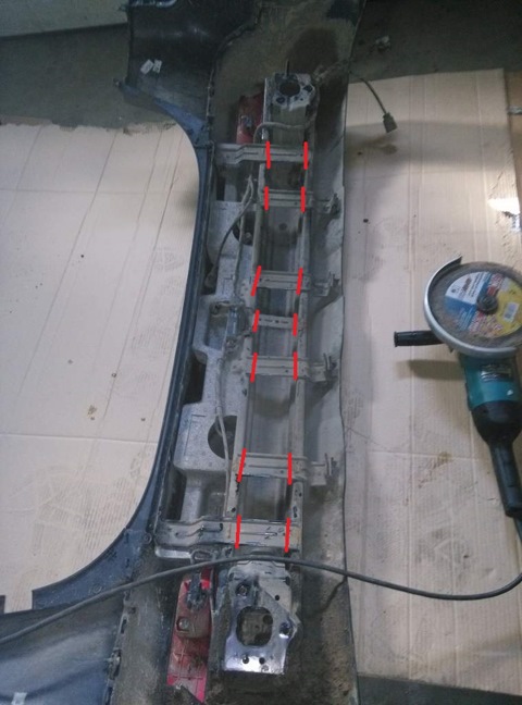

После чего если заглянуть под бампер сзади видно что у него пластиковые защелки по всему периметру, которые держатся за кузов
Бампер снимается вместе с усилителем
Режем у усилителя поперечины балгаркой

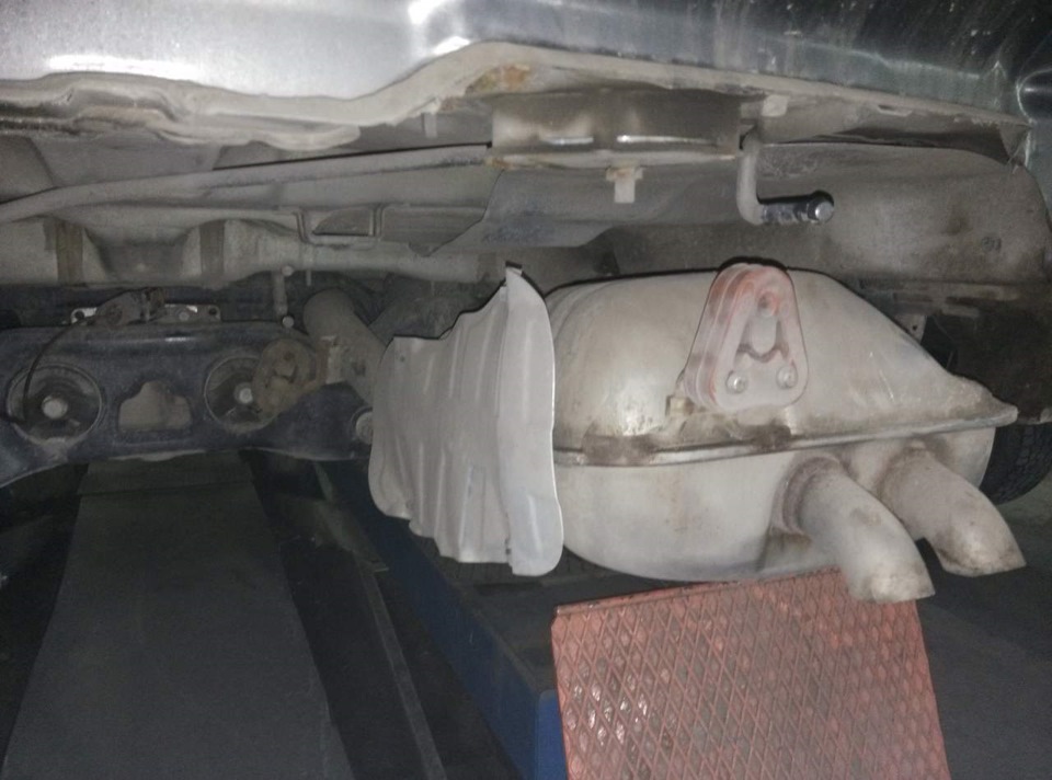

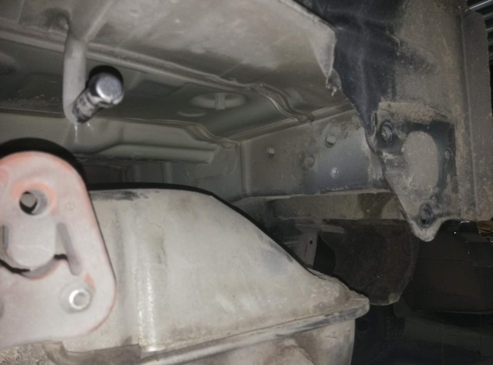

Снимаем глушитель с резинок
откручиваем экран глушителя
За ним спрятано отверстие, которое нам пригодится.

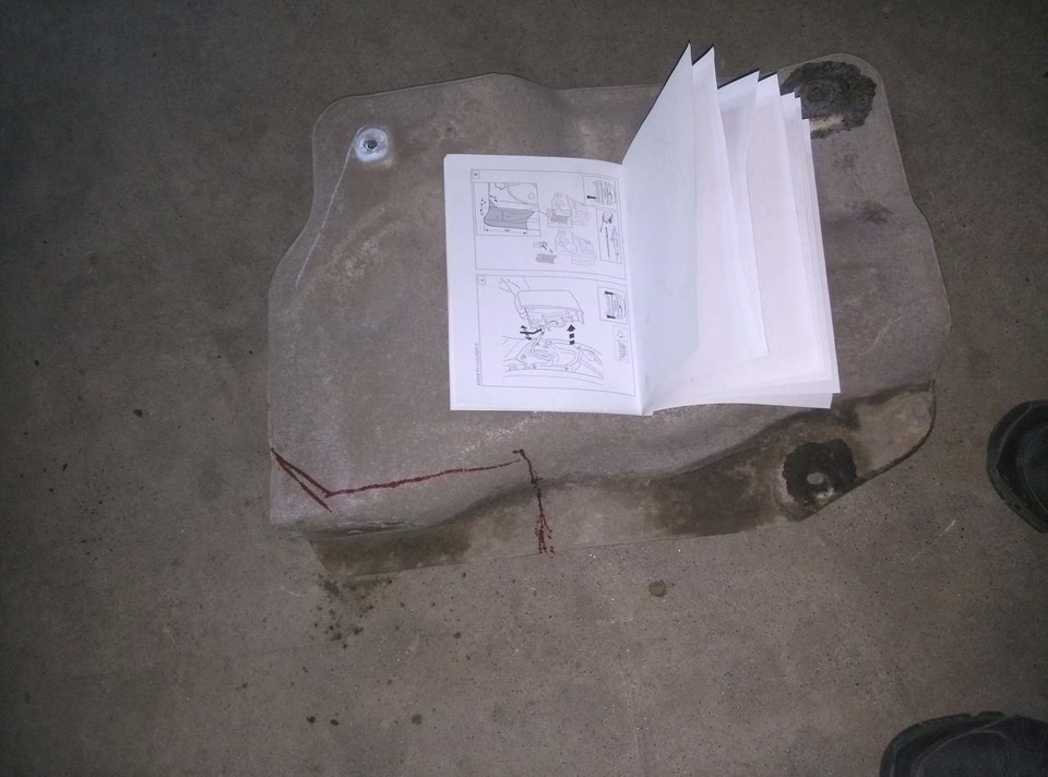

отмечаем маркером, что лишнее нужно срезать балгаркой (в инструкции указано, но я не сразу понял по рисунку что это!)

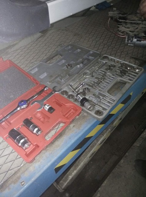

Нижние отверстия с резьбой прошел мечиком, т.к. болты не вкручивались (были забиты грязью).

И начинаем устанавливать фаркоп, который держится на 4-х болтах с каждой стороны
Одеваем обратно резинки глушителя — я про них забыл и вспомнил только на следующий день:-)

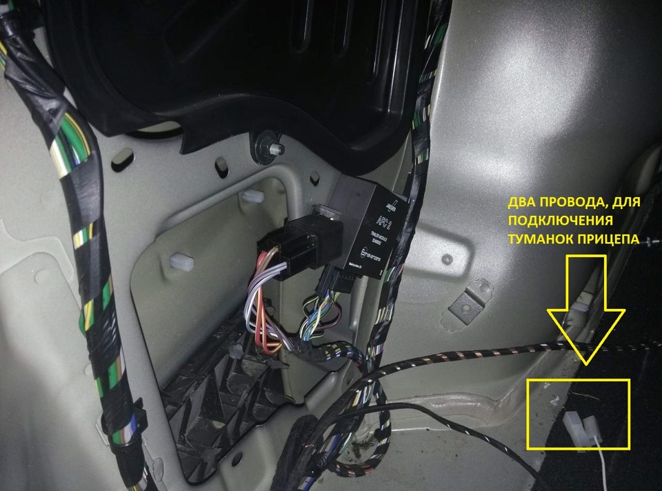

Ну а потом я начал прикидывать комплект проводов и понял, что они не дотягиваются до стопаков, если проводку кидать внутри. Можно было отрезать родную изоляцию, нарастить провода и еще многое, но я решил делать как указано в инструкции.

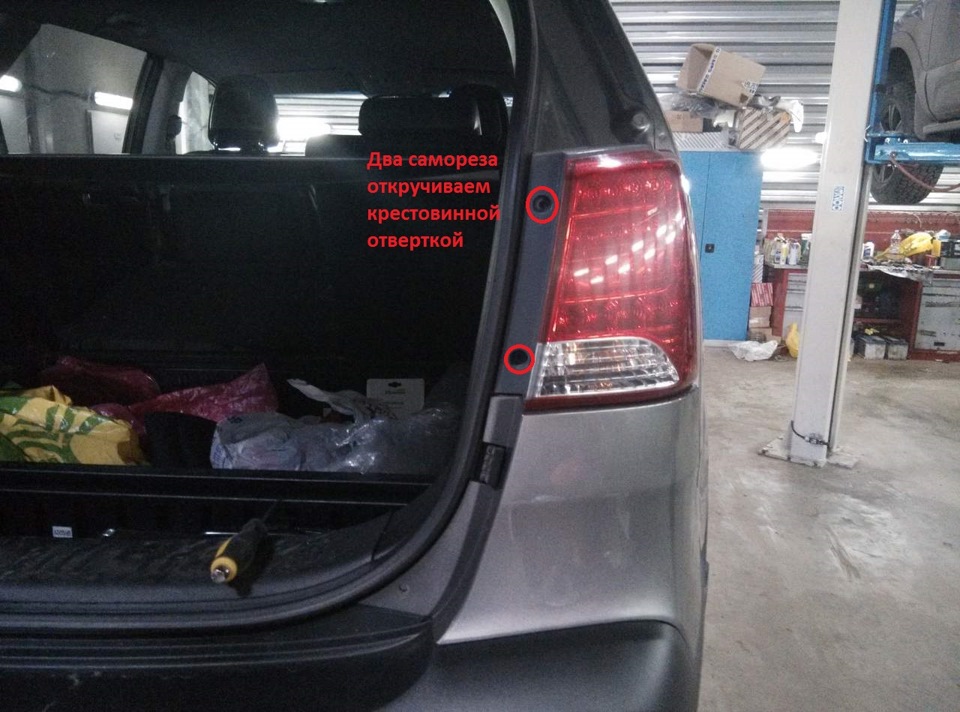

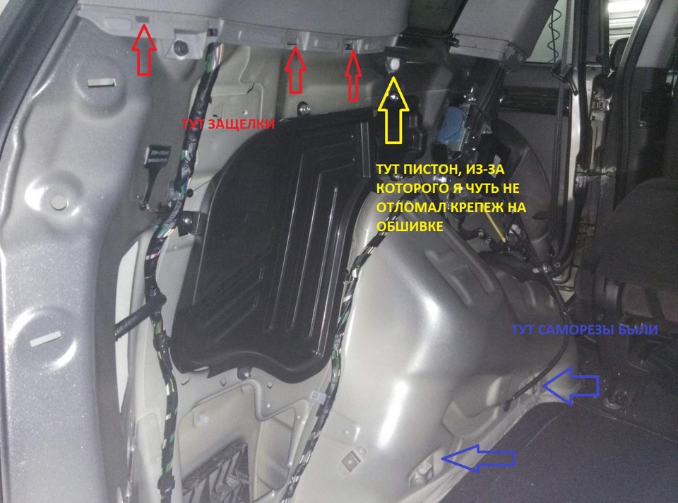

Для установки электрики нужно снять:

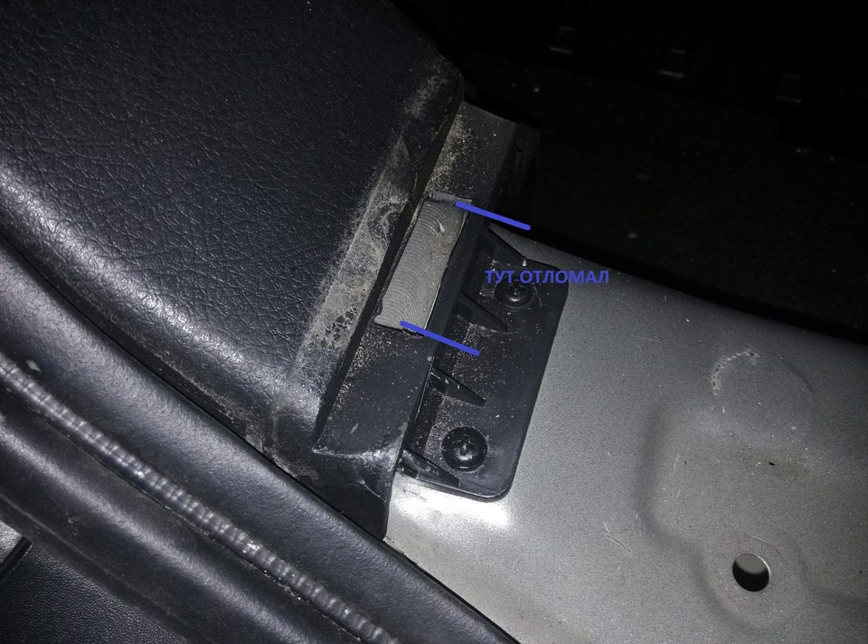

держится на двух саморезах
и на защелках, одно основание я отломал
ЗАЩЕЛКИ

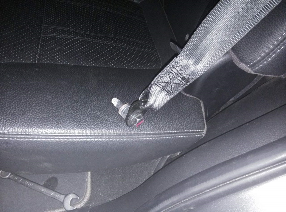

Далее снимаем обшивку с левой стороны, которая держится на саморезах и пистонах.
Для того чтобы снять обшивку сначала откручиваем болт крепления ремня безопасности

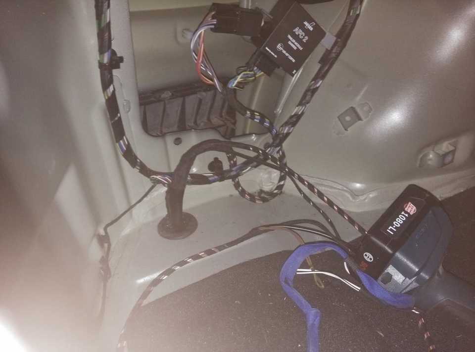

Ни чего сверлить не нужно — отверстие для вывода проводки наружу есть — отмечено в инструкции (хотя написано на одном из рисунков — как опция просверлить)
В инструкции указано приклеить блок и релюху на двухсторонний скоч — я придумал проще и надежнее.

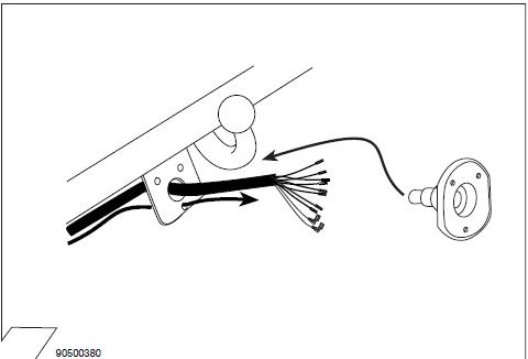

Цвета проводов в инструкции указаны с сокращениями, все сокращения расшифрованы на одной из картинок:

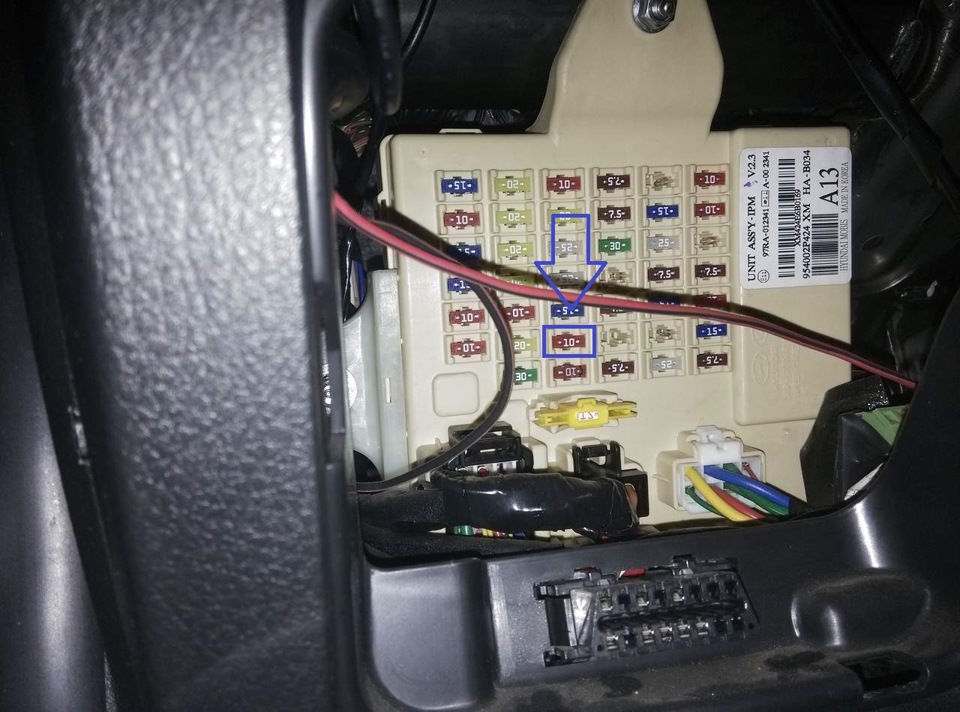

ВАЖНО! Обращаю Ваше внимание на то, что для разного вида стопаков используются разные (оранжевые провода с фишками)
Выкладываю схему подключения для стопаков (LED) (8pin)
(Для обычных стопов используются 6pin)

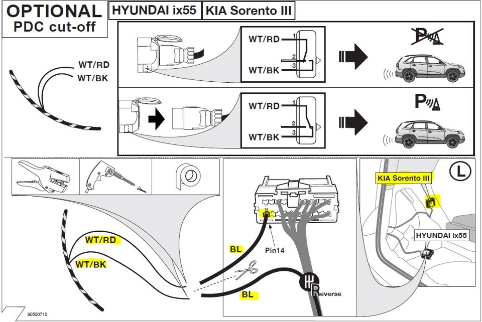

Чтобы при подключении прицепа, вас не доставали писки парктроника — к CAN шине (установлена ближе к двери. Нужно на фишке найти синий провод, откусить его и к нему подключить провод в черно/оранжевой тканевой обмотке (бело-красный и бело-черный)

Все подключили, бампер поставили. Теперь можно подключить розетку (она 7pin). Для подключения кемперов как правило идет 13 pin, переходник можно докупить — стоимость 1000 рублей.

Забыл написать, что бампер и усилитель нужно подрезать.
т.к. я поторопился и не туда посмотрел, то бампер я подрезал столько, сколько указано для усилителя — в принципе не видно, но я то знаю что косякнул.
А то что нужно пилить усилитель я понял, после того как прислонили бампер и увидели что усилитель мешает.
