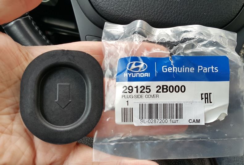

Сообщение Chelos » 15 дек 2017, 20:10
Не должно быть там никакой "дырки" ))) дырка в другом месте )))
а в правом брызговике заглушка,
вот ее фото.
Я себе купил недавно.
