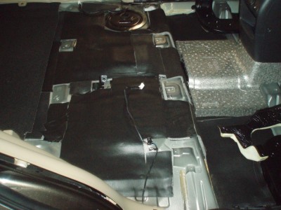

Сообщение Adom » 26 фев 2015, 12:52
160r писал(а):Хотелось бы знать конкретный практический опыт.
Сами бы просто подлезли и посмотрели, что там с сиденьями, вопрос бы не поднимался. Если очень хочется передвинуть сиденья - то готовьте богларку и сварочник и уголок 40*4 + трубу 60*30*3 (на вскидку). Вот Вам фото креплений на кузове.
Предупреждаю, если не варить новую силовую раму под сиденье - его будет штормить в поворотах и на кочках. Сидушка поднимется миллиметров на 60-80. Не будет центрального ремня безопасности и хз что делать с изофиксом. И не будет ровного пола, при сложенных сиденьях. Удачи!

Сообщение 160r » 27 фев 2015, 01:01
Adom писал(а): Если очень хочется передвинуть сиденья - то готовьте богларку и сварочник и уголок 40*4 + трубу 60*30*3 (на вскидку). Вот Вам фото креплений на кузове.
Спасибо за фото.
Только не понятно, что в ответной части сиденья. Мне кажется там все не так уж сурово.
А раскладывать в ровный пол мне не очень то нужно, я с там лежать не собираюсь :)

Сообщение Adom » 27 фев 2015, 10:25
160r писал(а):что в ответной части сиденья
там обычный матрас с легкой рамкой и ответными кронштейнами. При снятии довольно хлипкая конструкция. Поэтому и говорю, что если сдвинуть назад - придется приподнять. И если Вы просто сделаете наклонный или Г-образный кронштейн - у Вас сиденье при нагрузке будут ходуном ходить, т.к. жесткости иметь не будет. :roll:
Вот если диван не поднимать - тогда с силовой рамой не придётся мучаться, НО тогда придется переваривать родные кронштейны.
Говорюж, Вам проще самому посмотреть. Там этот диван снять - 5 минут.
