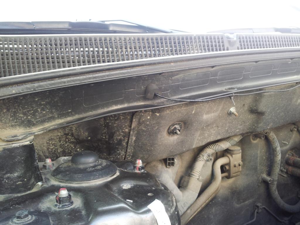

Сообщение suvfan » 23 окт 2015, 23:22
Друзья, решил заморочится с подогревом форсунок омывателя лобового стекла. Интересует, где и как лучше протащить провод из салона со стороны водителя в подкапотное пространство?

Re: Где протащить провод из салона в моторный отсек?
Сообщение серый016 » 23 окт 2015, 23:59
я заводил провод со стороны пассажира через перчаточный ящик
