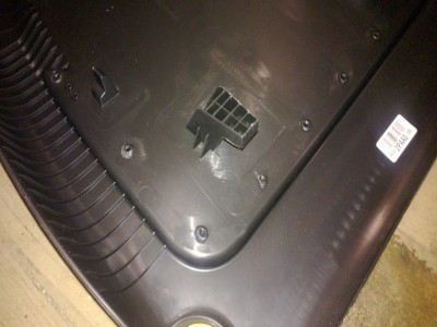

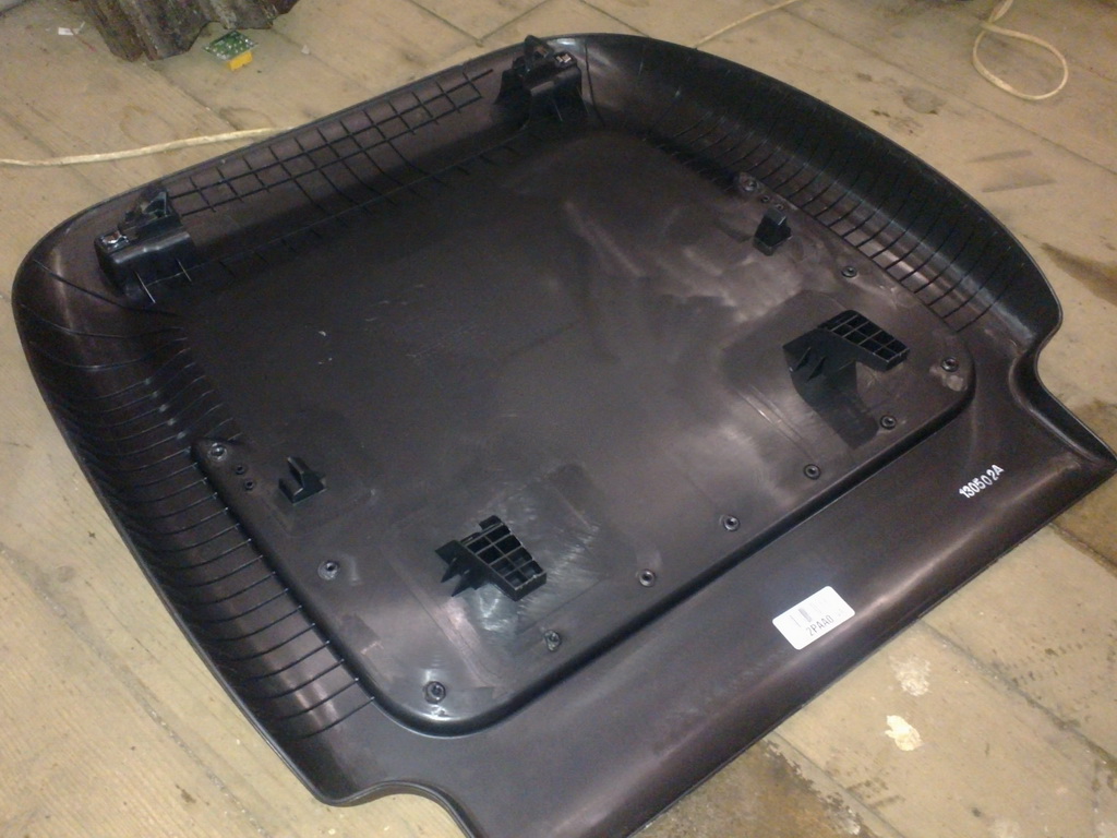

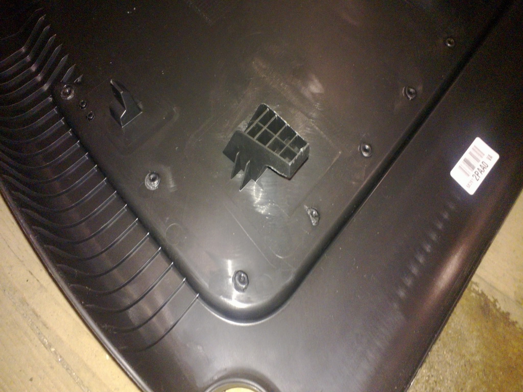

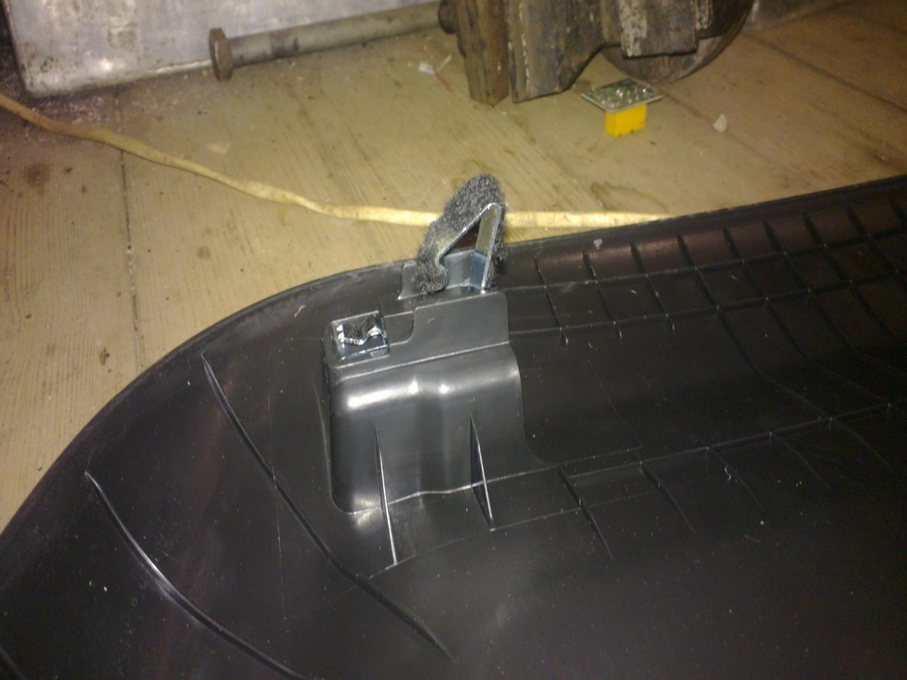

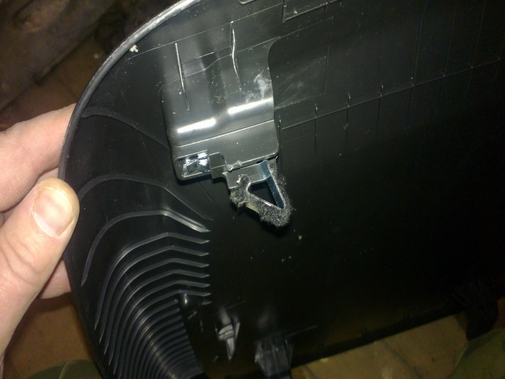

Сообщение Василич32882 » 13 янв 2014, 23:42
Верхняя скоба. Очень хорошо виден свободный ус металлической скобы.
Верхняя скоба
Нижняя скоба
Задняя накладка вид снутри. Очень хорошо видны нижние скобы
Снимаются задние накладки очень просто! С внутренней стороны накладки внизу расположены пластмассовые скобы, они крепятся первыми при установке накладок и, соответственно, при съеме сдергиваются вторыми. Что касается верхней части накладок, то там установлены металлические скобы. При установке они утопляются каждый в свой паз до щелчка, а снимаются отжимом одного усика скобы отверткой. Для того чтобы добраться до усика скобы потребуется фонарик и плоская отвертка. Фонарик подсунуть под пластиковую накладку сверху, найти скобу и свободный ус на ней, отверткой надавить на ус и слегка потянуть на себя накладку. Удачи...
