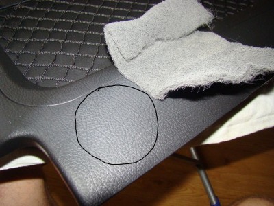

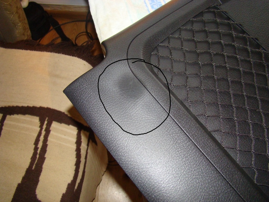

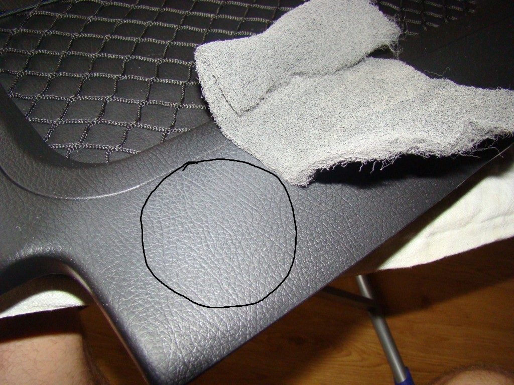

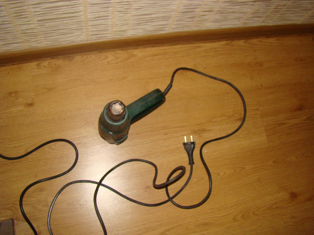

1 греем феном , что бы расплавить торчащие волоски царапин

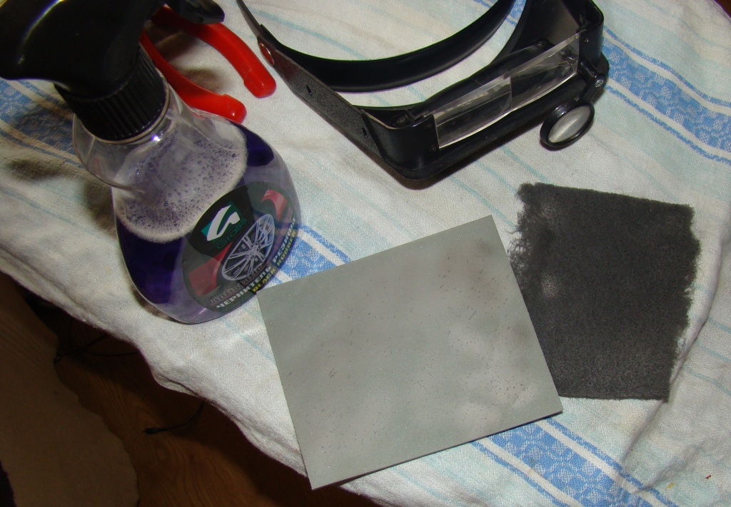

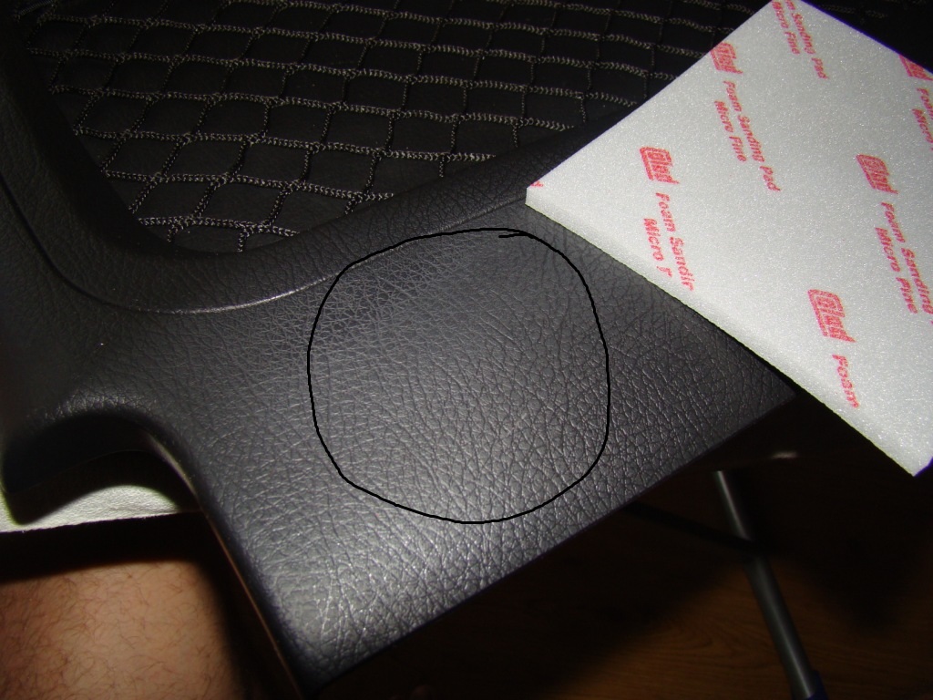

2 обрабатываем(шкурим) какой -то губчатой нождачкой самой мелкой (продаётся по метражу)
3 обрабатываем образивным паралоном ( не знаю как называется) самым мелким
4 Моем водой
5 Наносим полироль
ВСЁ
Лучше попробовать сначало на чём-то другом (пластике), осторожно с феном нужно принаровиться
