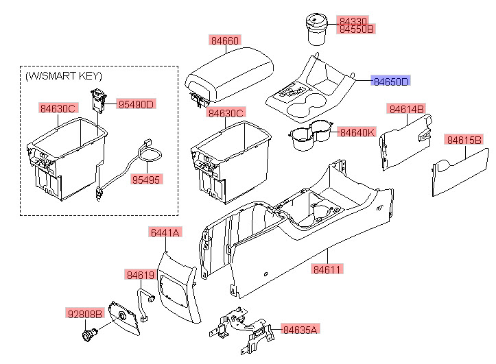

Второй сверчок, я бы даже сказал целое их семейство пока ещё живут в пластиковой панели в районе ручки АКПП и подстаканников, на чертеже это поз. 84650D (подсвечена синим цветом).

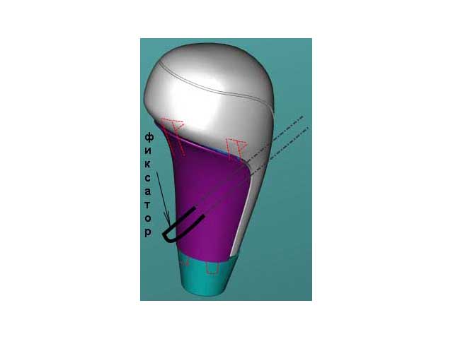

Как я потом выяснил, крепится эта пластмасска к сердечнику при помощи фиксаторов. На цветной картинке я как мог, обозначил их красным пунктиром. Пива я не пил, но уж очень хотелось довести дело до конца. В результате все три верхних фиксатора отломились на хрен. Защелкнуть её при установке на заводе теоретически можно было, а вот снять – мой инженерный мозг не смог, и до сих пор не может представить как это безболезненно сделать. Нижнее коническое кольцо сдернуть в низ похоже тоже не получится, поскольку даже при сборке мне его натянуть не удалось. Почему? Объяснять не буду т.к. на словах это сделать достаточно сложно.

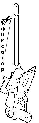

В общем после снятия пластмасски я увидел торчащий “П” – образный фиксатор, который можно вытащить используя, что ни будь вроде шила. Ручка после его извлечения, снимается вверх с приложением небольшого усилия. Сильно крутить ручку нет смысла, т.к. на валу имеется специальная выточка, которая не дает ручке проворачиваться.
Но тут есть ещё одно НО. Фиксатор и его посадочное место извазюканы жёлтой краской, очень похоже на пломбу, так что вытащить фиксатор не повредив краску вряд ли получится. Не знаю, является ли это какой ни будь анти- гарантийной фишкой, но имейте это в виду.
