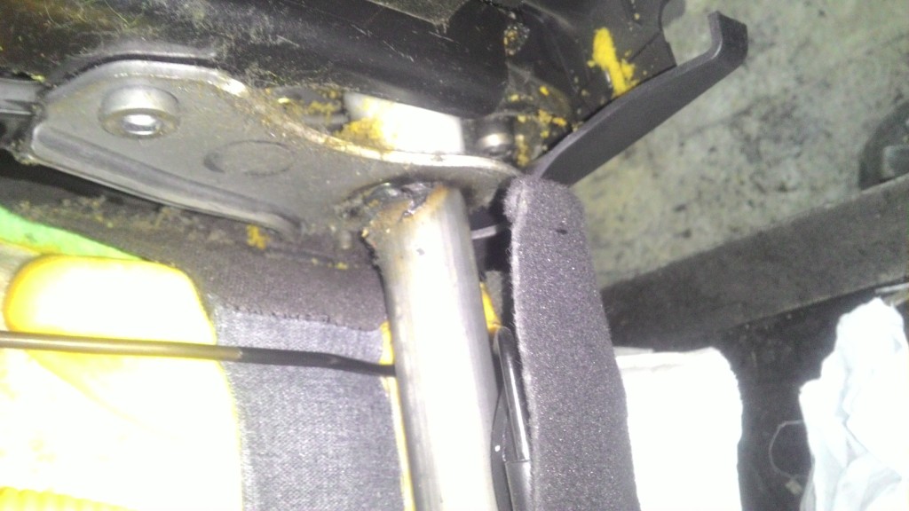

Сообщение sova70 » 13 мар 2014, 20:45
Уважаемые, кто подскажет где найти б\у сиденье водителя. На своем лопнула задняя трубка, пока заварил, но боюсь не надолго, а покупать новое на экстизе жаба душит. Заранее всем благодарен. машина соренто 2.4 сиденье с механической регулировкой по высоте и подогревом.

Сообщение serg aa » 29 дек 2016, 19:35
вот и я столкнулся с той же проблемой.сиденье болталось при наезде на неровности и при резком торможении.если руками нажимать на правую заднюю часть сидушки она опускалась вниз.проблема в лопнувшей сварке.пришлось ехать на сервис снимать сиденье и варить.цена вопроса 1500 рублей
