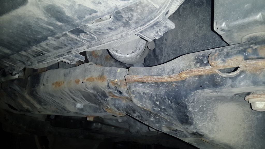

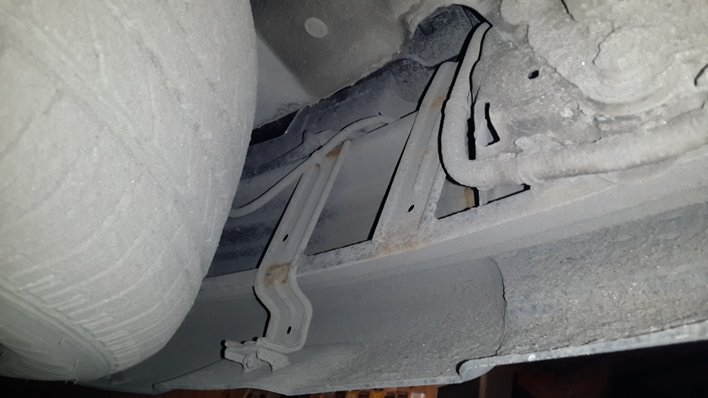

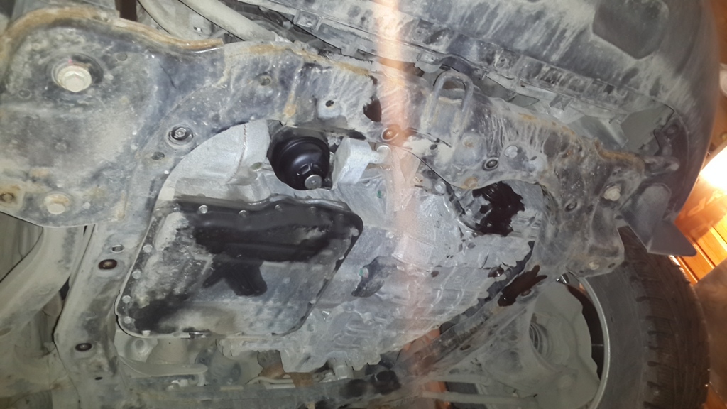

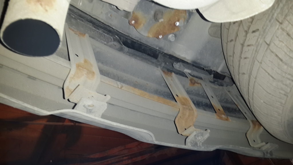

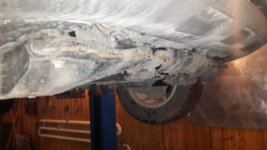

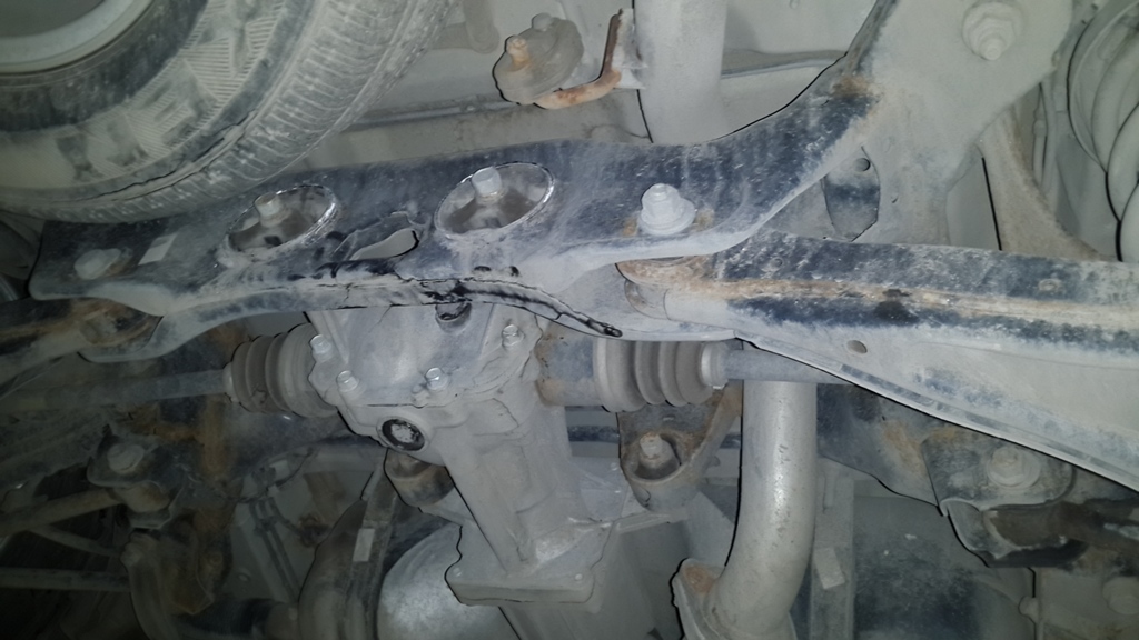

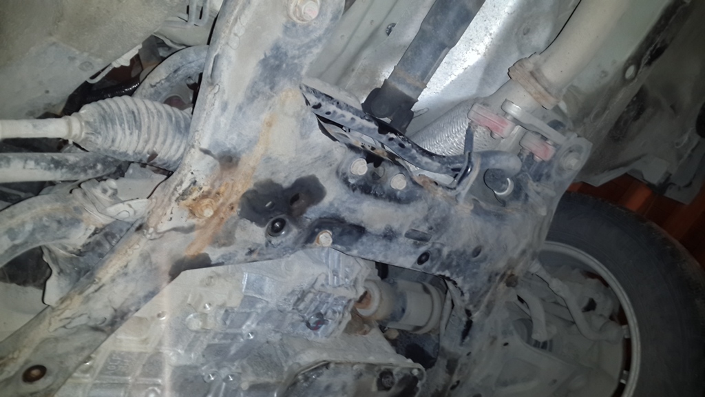

Сообщение jsver » 21 апр 2016, 09:24
Примерно вот так непрезентабельно выглядят передний и задний подрамники, рычаги подвески и усилитель заднего (передний был не в доступе) бамперов у 2и более летних ХМов
Фаворит на Б. Семеновской считает это нормой
Про fl не знаю
