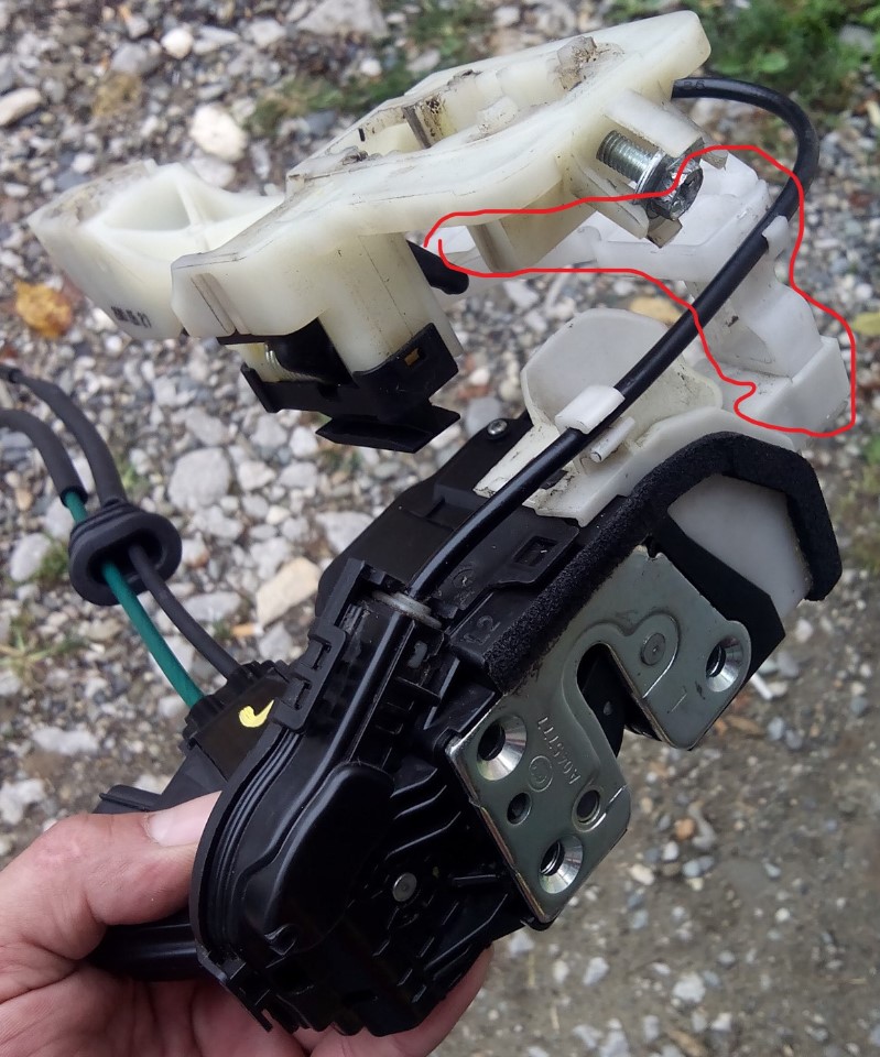

Сообщение VV036 » 18 дек 2017, 10:46
Доброго всем дня. Прошлой зимой ремонтировал ручку путем замены пружины, но не долог был её ресурс. В этом году попробовал повторить процесс. Подготовил заранее хорошую пружинку, точнее гору пружинок, но не тут то было. Кусок пластика, который приводит в действие эта пружинка, деформирован, точнее основание по которому движется засов. Срабатывает ручка через раз. Возможно при первом ремонте нужно было силикончика брызнуть. В процессе снятия сломал ещё одну пластиковую деталь. На рисунке выделил красным цветом. Может кто подскажет каталожный номер Ну очень надо, по elcat-су никак не пойму что за штука.
Заказал саму ручку 81310-2P000, это то что на рисунке правее. И основание 82655-2P700, это то что на рисунке левее. Она в их список не входит. Ручку заказывал в штатах на сайте Амазон https://www.amazon.com/gp/product/B00L2P131M/ref=ox_sc_act_title_1?smid=A2E6USP40RY1M0&psc=1. Она там стоит 40 баксов и доставка через шопфанс по акции первого заказа 300 рублей. За 8 дней доставили.
