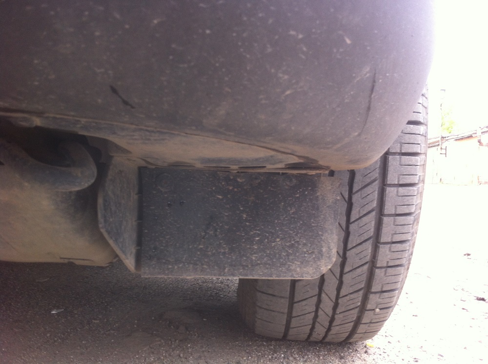

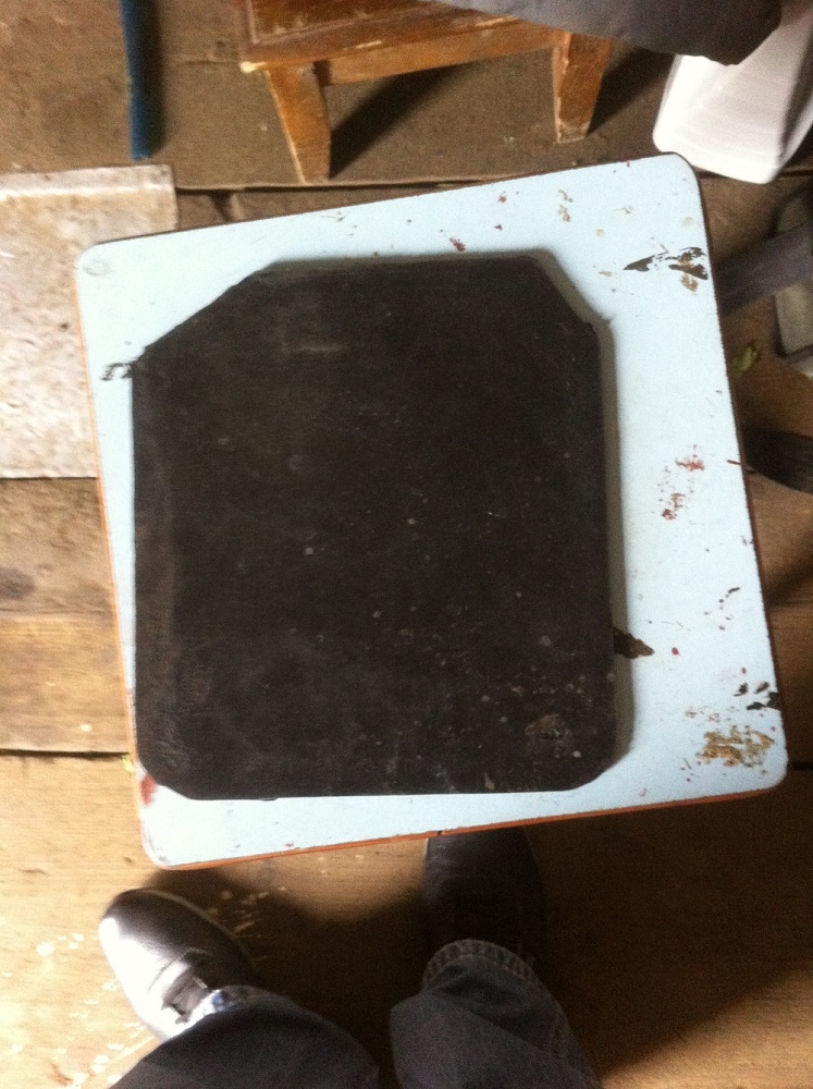

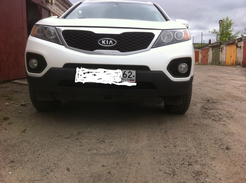

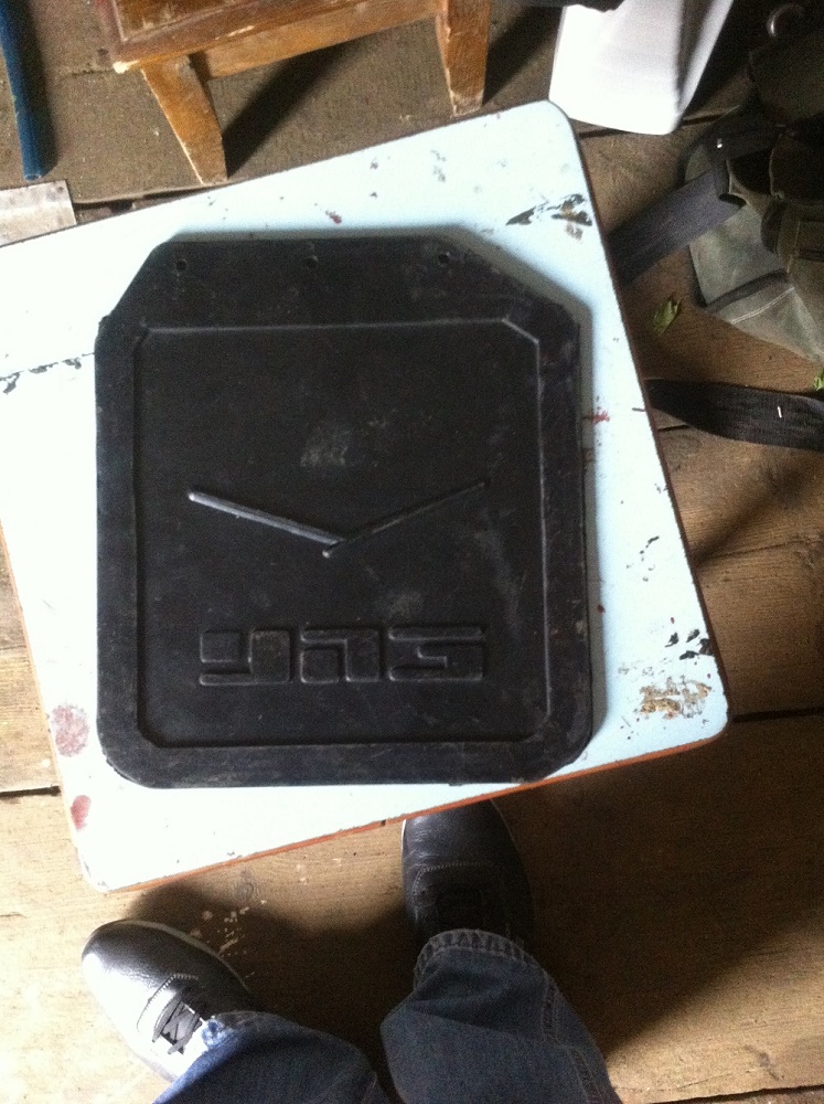

Всем привет. Также откололась часть этого переднего "языка" с водительской стороны. Глаз не радовало. Этот "язык" идёт только вместе со всем передним подкрылком, цена соответствующая. Решил не париться и обрезать со стороны пассажира. Случайно зашел в магазин Запчасти для УАЗ, купить дистиллированной воды и увидел несколько видов брызговиков на УАЗ. Оставил залог, взял два вида, пошел померил, один из них по краю идеально повторил форму детали на Соренто. Купил. В гараже обрезал ножницами по размеру ( резина, режется обычными ножницами). В своем огрызке вверху, где он переходит в подкрылок тонким сверлом просверлил три отверстия под саморезы. Саморезы тонкие, короткие, обязательно с шайбами. Шляпки подкрасил в чёрный. Цена вопроса- Брызговик УАЗ-75 руб. Саморезы, шайбы-3 рубля. Итого-78 рублей. Через пару дней пыль и грязь сделали цвет идентичным. Примерно месяц катаюсь, всё норм. Оторвётся, не жалко. Зайду снова в магазин УАЗ...
