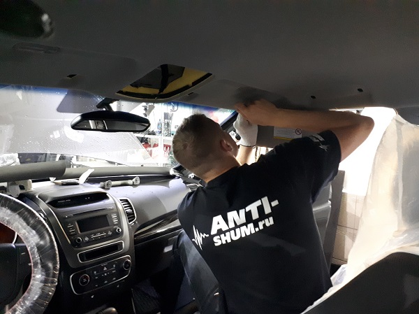

Сам продаю шумоизоляцию,поэтому посмотрев фото на их сайте,решил что буду делать только у них. Время было ограничено,нужно было ехать сразу в Казахстан.
Договорился с Димой ,что приеду со своим материалом. Отказа не было.
В итоге взяли только за работу + то что у меня было недостаточно с моей шумки . Работа стоит 16000руб
с 9-30 до 17 . в 6-8 рук . Не делал торпеду и арки с наружи. Хотя мастику купил и буду делать дома.
Результат ?
Оно того стоит!!!

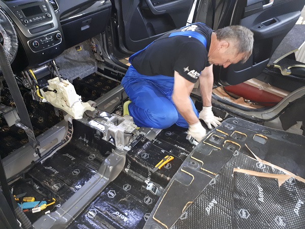

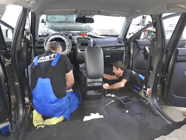

Сообщение avto036 » 24 ноя 2017, 18:16
Делал в Бронницах Анти-Шум ру
50-60 кг в плюсе у меня
1 слой -Арки задние Бомб Премиум(4 мм) + 2 й слой Бипласт Премиум 15А
1 слой -Моторный щит(со стороны салона) Бомб Премиум
1й слой- Пол (до задних сидушек )Аэро +(3мм)
2й слой (до задних сидушек!!!) Акцент 15 ЛМ КС + 3й слой Noise Block Premium А 2мм
1 слой под задними сидушками и весь багажник - Аэро +(3мм)
2 слой под задними сидушками и весь багажник - Барьер 4 ЛМ КС(типа сплена фольгированного)
1 слой задние крылья -Аэро + (3мм)
2 слой задние крылья - Бипласт Премиум 15А
1 слой крыша -Аэро(2мм)
2 слой- Барьер 4 ЛМ КС(типа сплена фольгированного)
3 слой- Бипласт Премиум 15А
1 слой двери - Аэро(2мм)
2 слой - Акцент 15 ЛМ КС
Обшивка двери - Бипласт Премиум 15А
Багажник
1й слой Аэро(2мм)
Обшивка Бипласт Премиум 15А
Еще раз повторю - результат меня устраивает на 200%

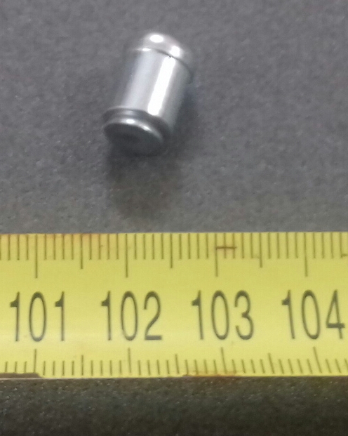

Прочитал все 47 страниц по шумке и решил сделать у себя тоже ШВИ, начал с дверей, но в процессе разбора задней двери из нее выпал неопознанный элемент, подскажите , плиз, что это такое и как вставить его назад? Похоже на втулку :unknown:
