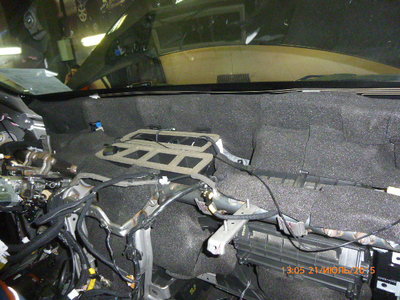

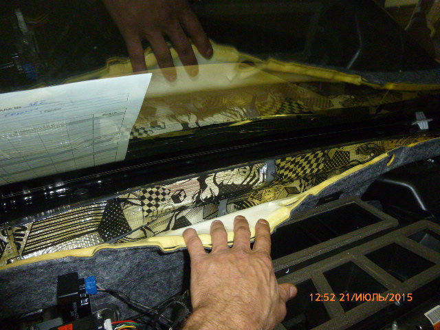

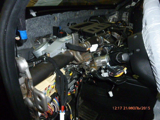

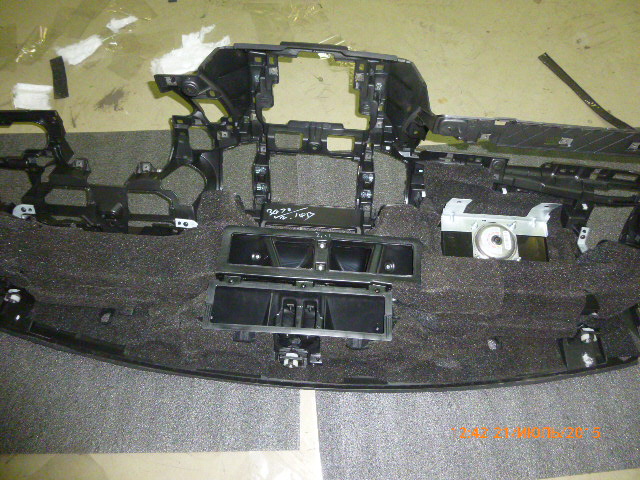

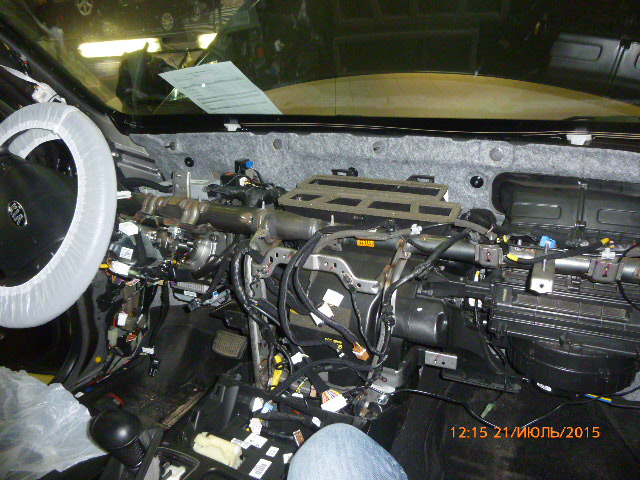

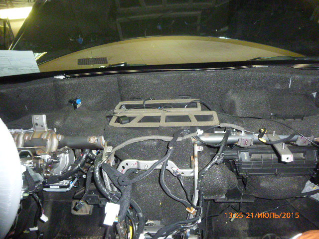

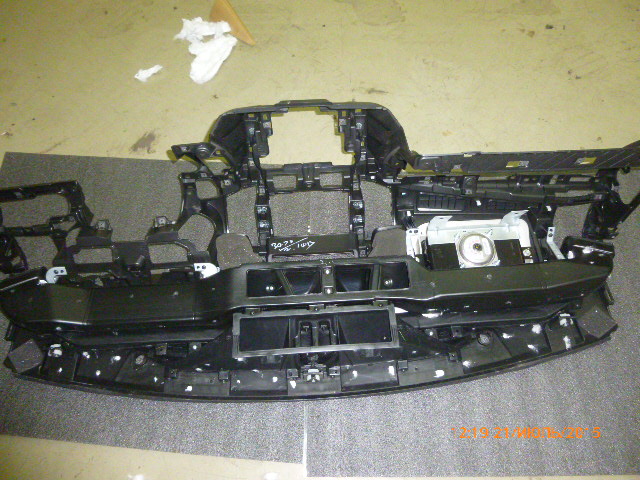

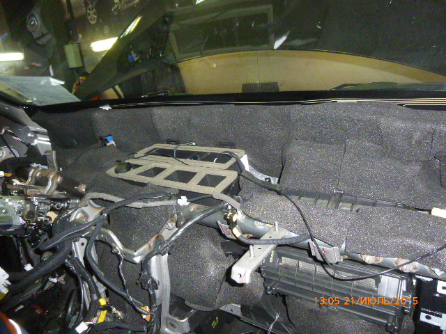

Всем привет! В дополнение к теме хотел поделиться своими фотками по шумоизоляции торпедо Kia Sorento
ребята аккуратно разобрали торпедо на киа соренто
вид изнутри торпедо Kia sorento
проложили материалом слоем в 10мм внутреннюю часть торпедо
проклеили перегородку в 10мм перегородку.
проклеили перегородку на Киа Соренто
Делали мне шумку всего салона + торпедо + локера фото если интересно будет могу сбросить. Пишите.
Результатом очень доволен машину не узнать!!! сложно передать словами все ощущения... :Yahoo!: твердо считаю, что полученный результат оправдывает вложенные средства.
