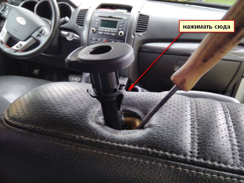

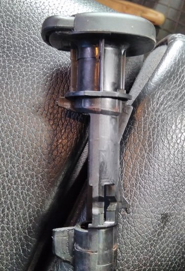

Сообщение Accent-58 » 11 сен 2017, 15:36
Мочканул в выходные сверчка. Жил в пластмассовом креплении подголовника к спинке. На фото показано, как их вытащить. На них сразу видно где терло. Эти места промазал и тишина.

Re: Сверчки по салону Sorento XM
Сообщение YGrik » 12 сен 2017, 09:04
Accent-58
Кстати спасибо, Саш, за наводку. У меня в этом подголовнике тоже кто-то живёт. Найду время - обязательно наведаюсь в этот домик сверчков. )
Сообщение Accent-58 » 12 сен 2017, 09:40
проверяется на стоячей машине. Тряси прям руками подголовник, его слышно.
Сообщение Accent-58 » 12 сен 2017, 13:58
я его не снимал, прям на тросу эту штуку смазал и обратно запихал.

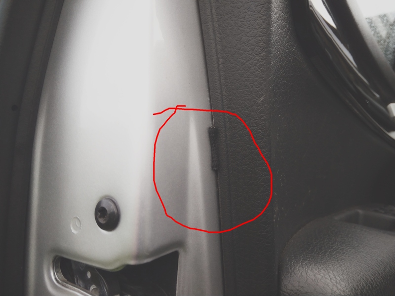

Сообщение Accent-58 » 28 сен 2017, 07:57
Обивка водительской двери трет по краске самой двери. Скрипит. Царапины до грунта. Болезнь однако. По идее нужно лечит все двери.
Пока вопрос закрыл так, без снятия обивки. Кусочки резинки по контуру.

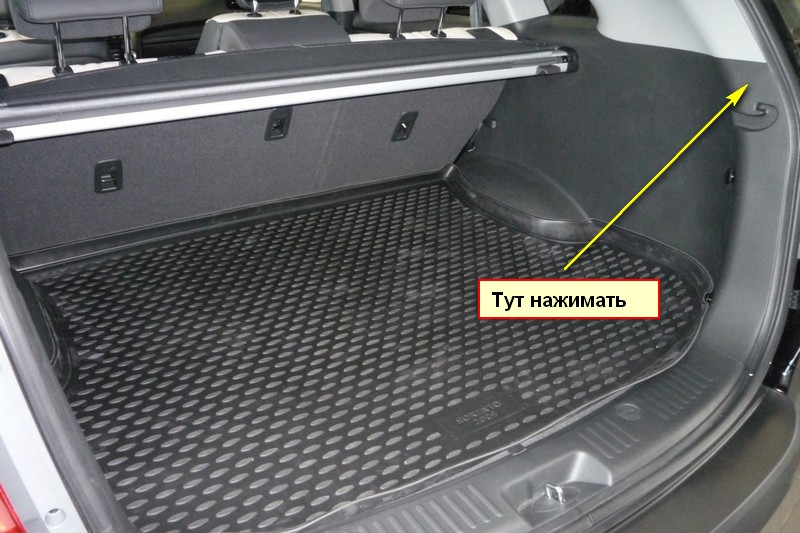

Сообщение Accent-58 » 31 окт 2017, 05:01
Еще один.
Скрип в багажнике. Нажимайте на панель, если скрипит, оттягивайте ее, там несколько металлических клипс. Нужно их смазать
