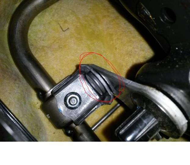

Сообщение Гоша19 » 16 окт 2016, 21:49
Вот это место.
Добавлено через 10 минут 55 секунд:
Долго искал, все сидения задние руками прощупал и вот нашёл скрип на малой части заднего сидения, видимо ослабло заклёпочное соединение и стал проявляться сверчёк. Если взяться рукой за это соединение ( оно внешнее к двери) а другой за каркас и начать дёргать то Вы сразу услышите этот сверчёк и ощутите люфт.
Добавлено через 1 минуту 37 секунд:
Да сидение нужно снять....без снятия нужно взяться за край и перемещать вверх вниз в пределах разумного.
