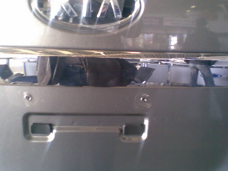

машина 10 года.

Re: Крепление заднего номерного знака на Новом Sorento
Сообщение Микетыч » 26 апр 2011, 10:54
Подтверждаю, у меня такие же крепления, уж больно высоко они гайки задрали, не по центру номера. Отсюда и дребезжание.
