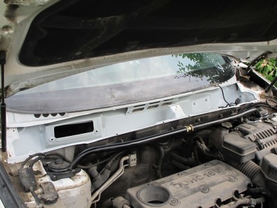

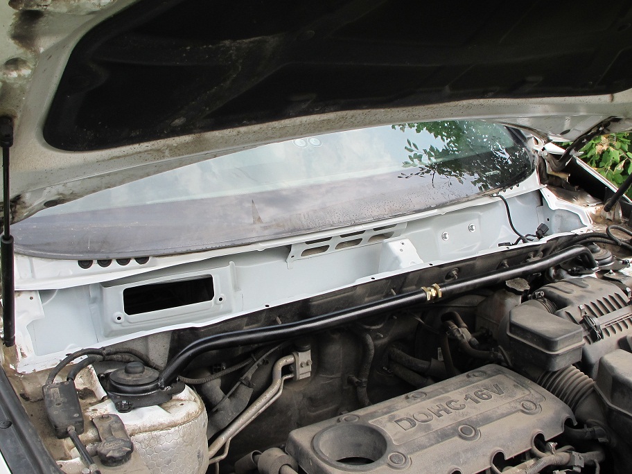

Сообщение Romires » 21 июл 2013, 11:16
По совету форумчанина задемпфировал полость под дворниками лобового стекла. Очень хороший эффект - заметно меньше слышно шум от двигателя и работы подвески. Похоже переборку моторного отсека нужно полность и тщательно демпфировать.

Сообщение ferodo01 » 21 июл 2013, 19:13
Вибро и битопластом обклеивал? По идее да, должно давать неплохой эффект, жаль я раньше не додумался, уже снимал дворники и всё хозяйство. Спасибо за наводку!
