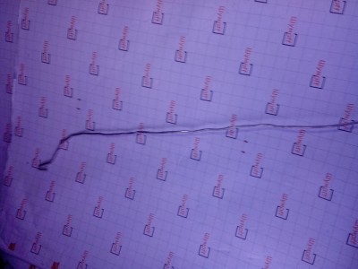

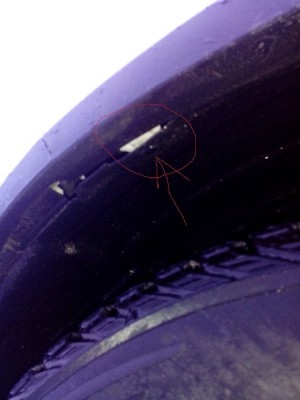

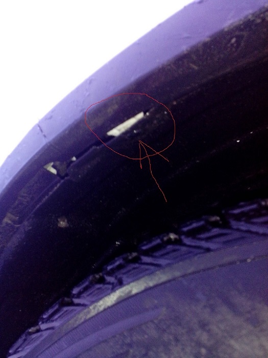

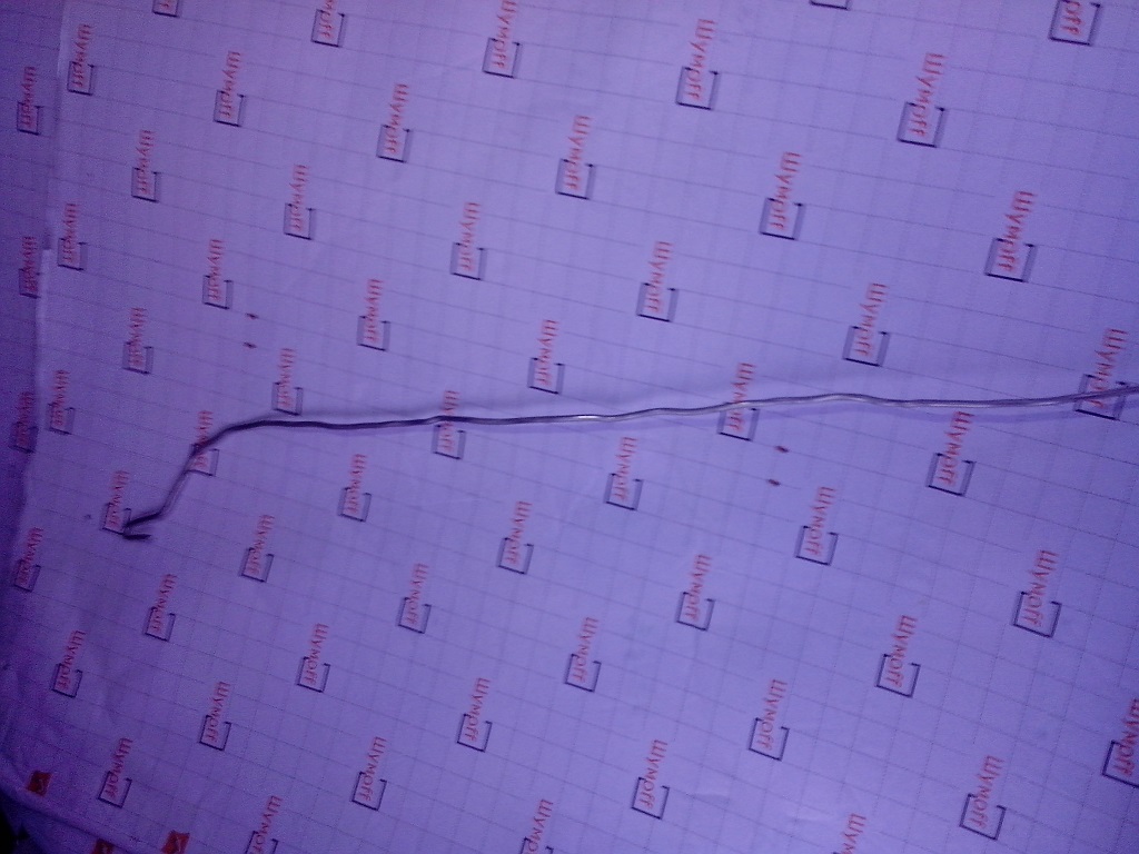

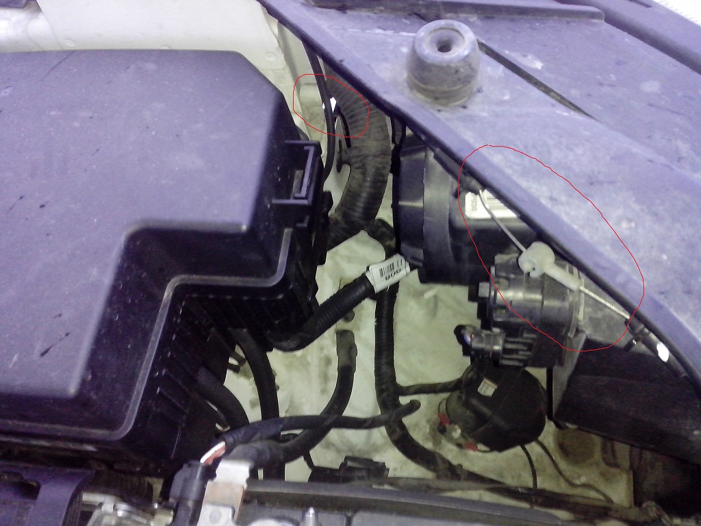

1. Красным обведено место проникновения, стрелка указывает на клипсу, которая очень просто снимается.
2. Проволока изогнута так потому, что экспериментировал на "сорке" друга и это оптимально, попал почти сразу, постукивал по капоту ей изнутри и примерно искал место зацепа.
3. На последней фотке виден тросик, задача накинуть крючок из проволоки на него, так же видно просвет с стороны подкрылка, просовывать нужно как раз там как видно на фотке, над жгутом в гофре.
По времени открытие заняло минуты три. =)

Вид с стороны левого подкрылка
Дивайс
Вид из копота

Что то не совсем понятно, это так капот открывается? Ну открыл я капот и дальше????? просто был такой случай, пришлось личину сворачивать, чтоб дверь открыть.

Denversky писал(а):и дальше?????
Тема поднималась для смарт ключа :Yahoo!: А дальше заряжаешь АКБ и ....
