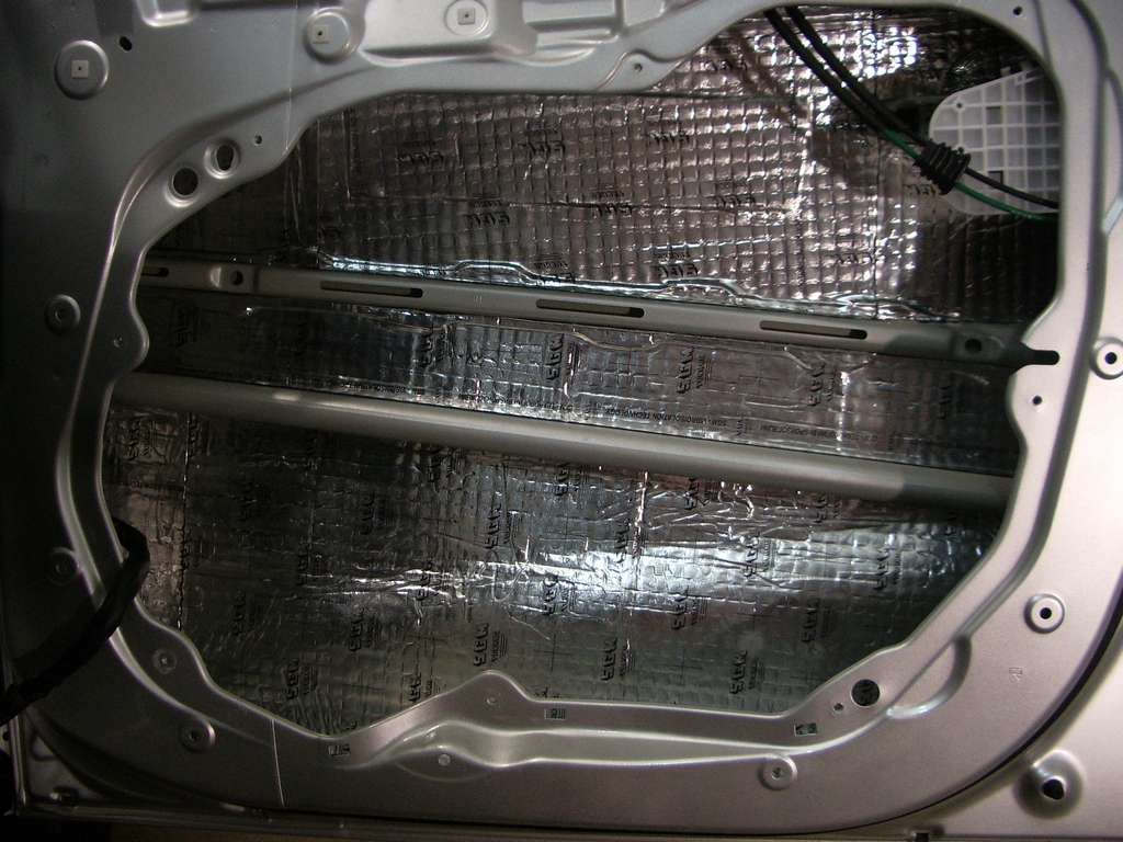

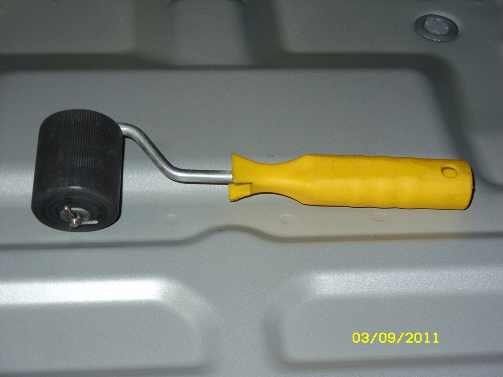

Да ничего не будет. Я четвертую машину закатываю. предыдущие разбирал, акустику менял, все гут. Незнаю почему у тебя так. Там штатная не шумка, а типо вибры, только как краска нанесена. Она уже одно целое с листом стали. Инструмент спец. изготовленный:
Дорабонанный ролик из твердого фторопласта с насечкой

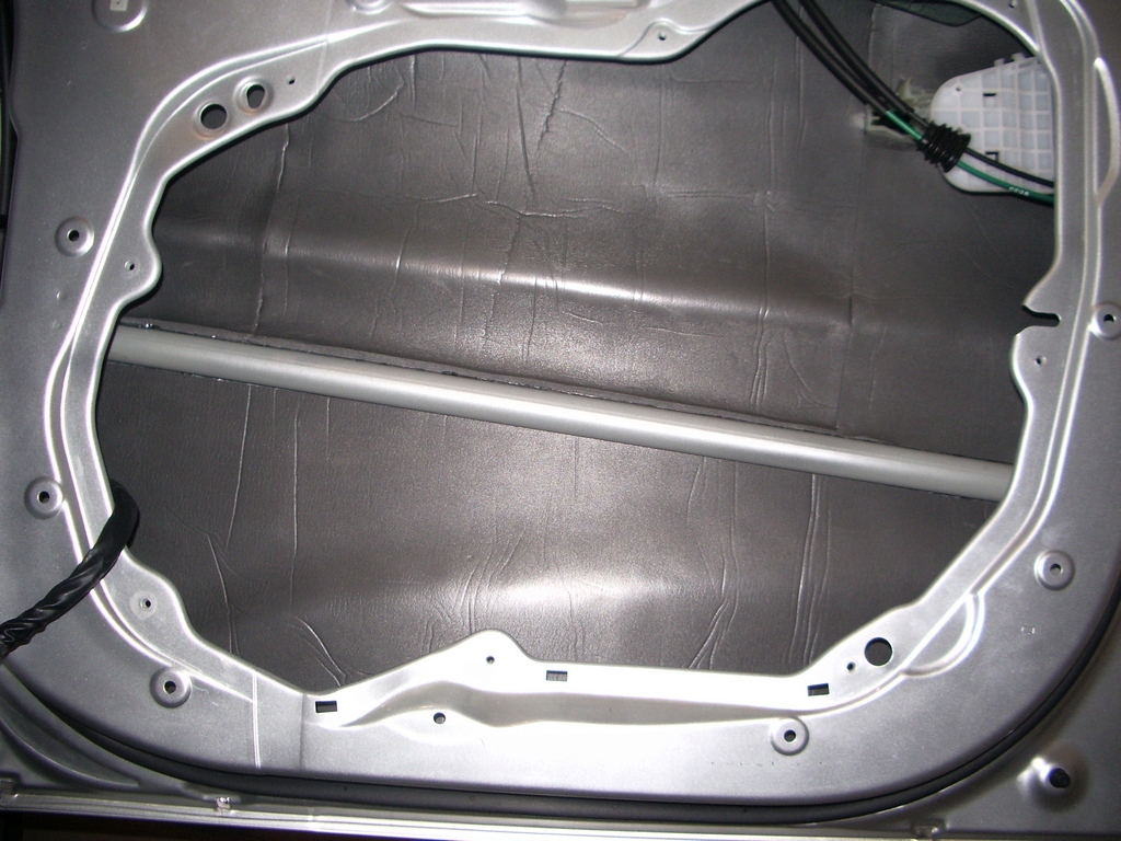

Владимирыч писал(а):Незнаю почему у тебя так. Там штатная не шумка, а типо вибры, только как краска нанесена. Она уже одно целое с листом стали.
А я уже знаю, тоже когда закатывал думал что одно целое получится и все будет гуд, материал на двери использовал вибро 2мм., когда похолодало подошел к авто и обнаружил на всех дверях симметричные выпуклости точно повторявшие полоски штатной вибры при потеплении все стало на свои места. Обращал внимание на другие авто марки КИА тоже самое.
НИК
Сообщения: 169
Зарегистрирован: 05 фев 2011, 22:14
Откуда: Курск
Re: Шумоизоляция в Новом Sorento
Сообщение Владимирыч » 28 июн 2012, 11:38
НИК писал(а):обнаружил на всех дверях симметричные выпуклости точно повторявшие полоски штатной вибры
Ну очень странно! :shock: У меня зимой нормально все было:

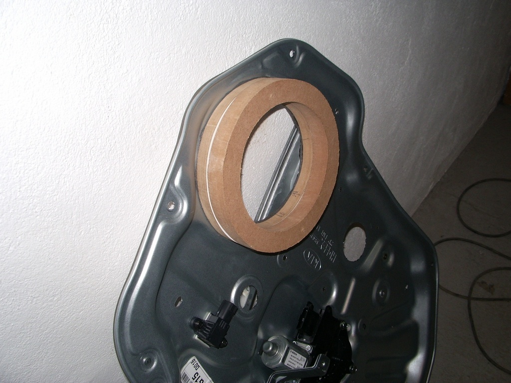

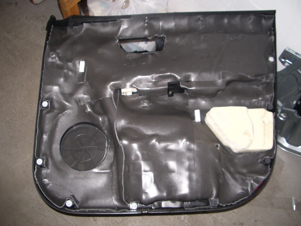

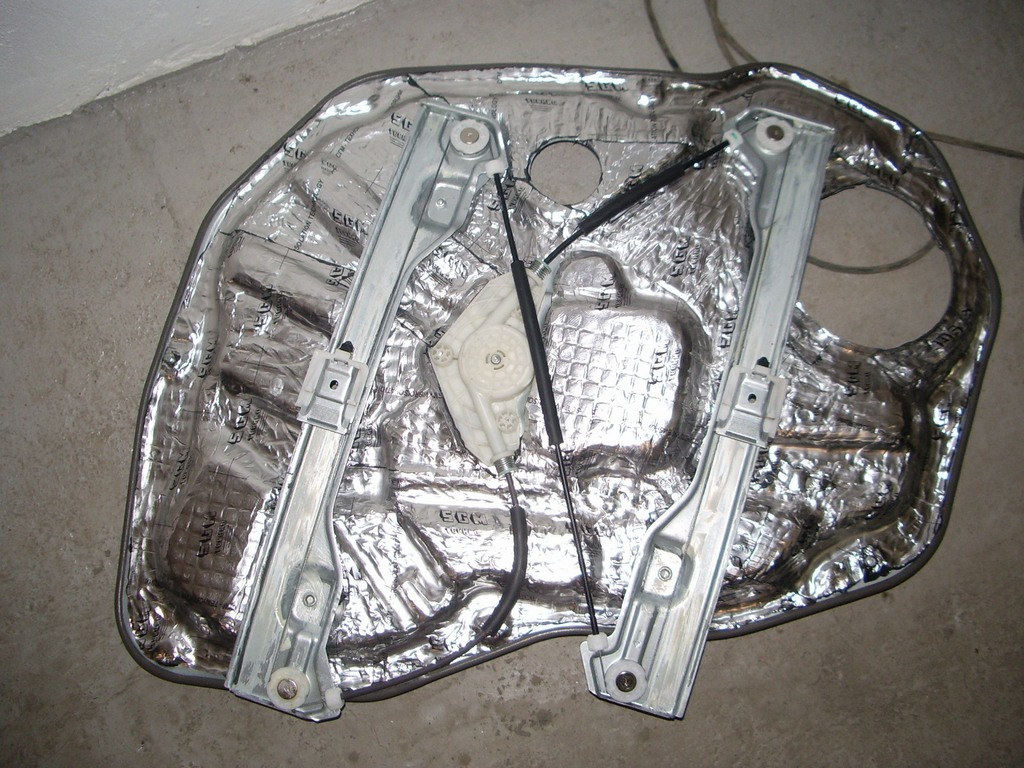

Продолжение эпопеи с ШВИ. Тема: Шумоизоляция в Новом Sorento

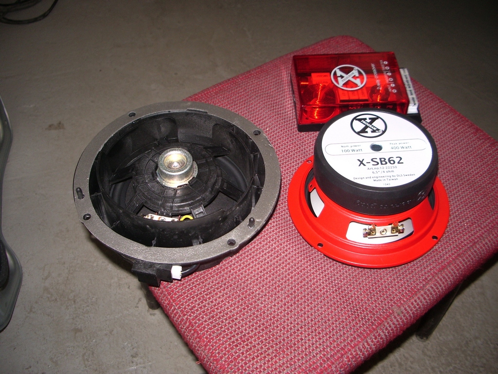

Почти закончил с дверями. Остолось с музыкой поколдовать.
Решение от Tihiy - как провести в дверь акустический кабель
У штатных динов нет магнита
Сплэн 8 мм
Сплэн 4 мм
