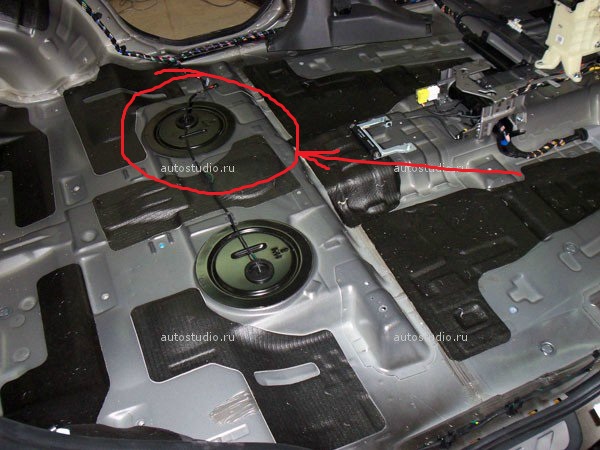

у меня мишка. тишина.
у меня такой небольшой ликбез для всех у кого слышен перекат шипов в салоне + посторонний шум. залезьте под заднее левое сидение, там под ковролином есть заглушка для датчика уровня топлива в баке (с правой стороны заглушка под ТНВД). проверьте не сковырнута ли она.
дело в том, что у меня в 5-ти местной машине идеальная тишина. что переобулся, что не переобулся в зиму - в салоне нет разницы. а вот в семиместной я сначала грешил на то, что поскольку нет ниши в багажнике, более открытые арки - идет излишний шум. из-за этого проделал шумку багажника и задних арок. в один прекрасный морозный -25 день сзади жена пожаловалась на холод. опытным путем я выяснил, что заглушка была сковырнута и сквозь отверстие был виден асфальт.
снял сидение - поставил на место. в салоне сразу же стала идеальная тишина. только через окна доносятся шумы, ну иногда еще все равно слышен шум движения автомобиля.
