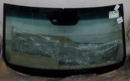

Как стекло в итоге? Сегодня хотел поставить XYG, оно не подходит! Датчик, который вверху, смещается на зону стекла (за спец. место). Посмотрел, на XYG эта зона смещена в сторону пассажира, а у меня в сторону водителя. Как так? :shock:
