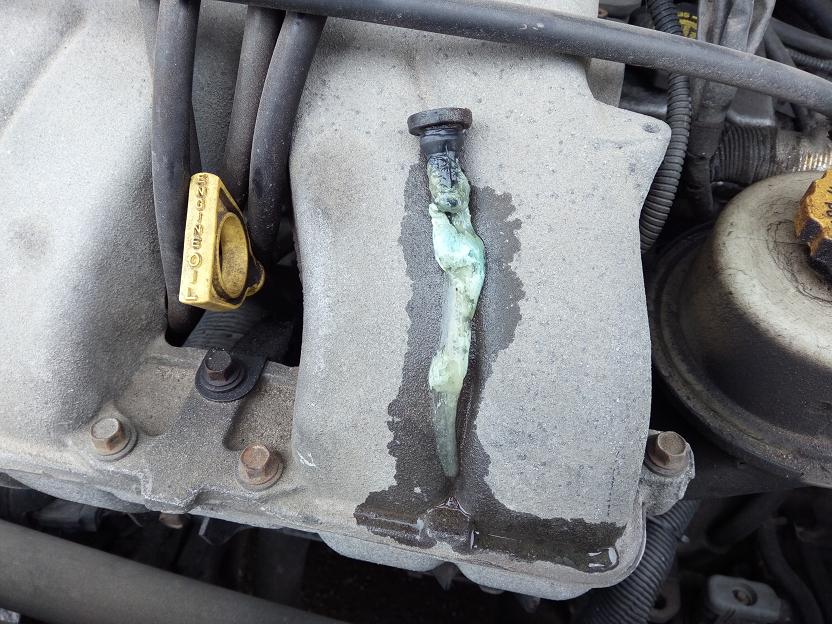

у старшего(авто вояджер 02гв) чуток брызгало на лобовое... думал хана насосу, а там, как говорит March_Ask, желеобразная масса на фильтре ...
