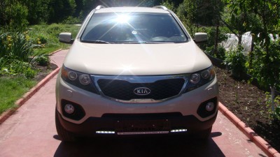

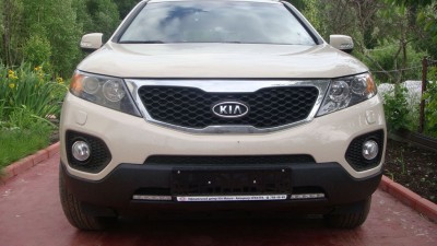

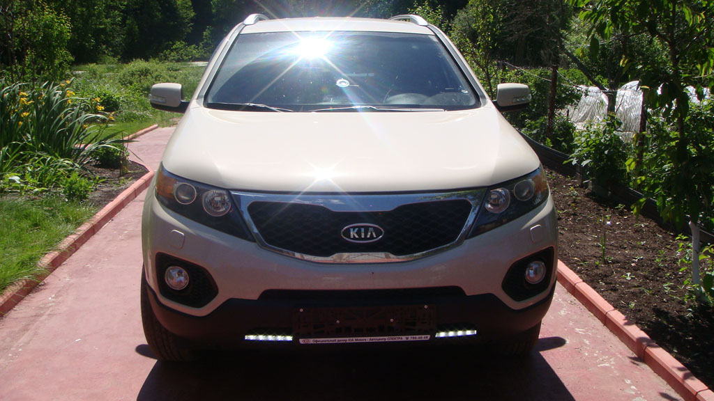

Сообщение Serik » 07 июн 2010, 13:15
Сделал все в комплексе с дневным светом. Днем горит когда машина заводится, заглушил гаснет. При включении габаритов тоже гаснет очень удобно. Решетка аллюминевая черненая на двухкомпанентном клею точками по периметру.

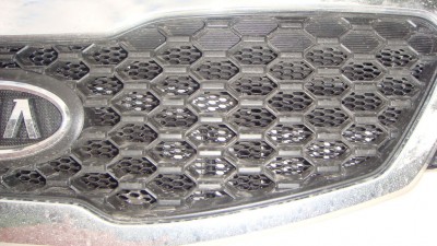

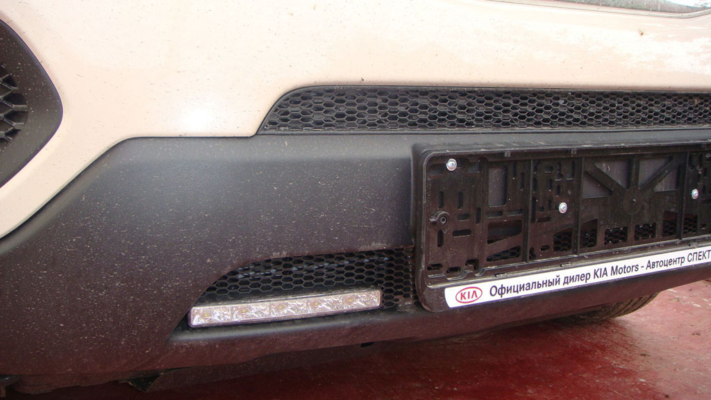

Re: Защитная решетка на радиатор
Сообщение Makaroff » 26 янв 2011, 08:41
Поставил вот такую сетку, дороговато, но выглядит нарядно и практично
плюс ещё жду такую же решетку в нижнюю часть бампера (под номером).

Сообщение Deliverance » 02 фев 2011, 01:17
Serik писал(а):Сделал все в комплексе с дневным светом. Днем горит когда машина заводится, заглушил гаснет. При включении габаритов тоже гаснет очень удобно. Решетка аллюминевая черненая на двухкомпанентном клею точками по периметру.
Отлично получилось. Интересует как подключали дневной свет. Спасибо.
