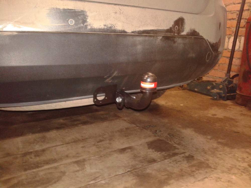

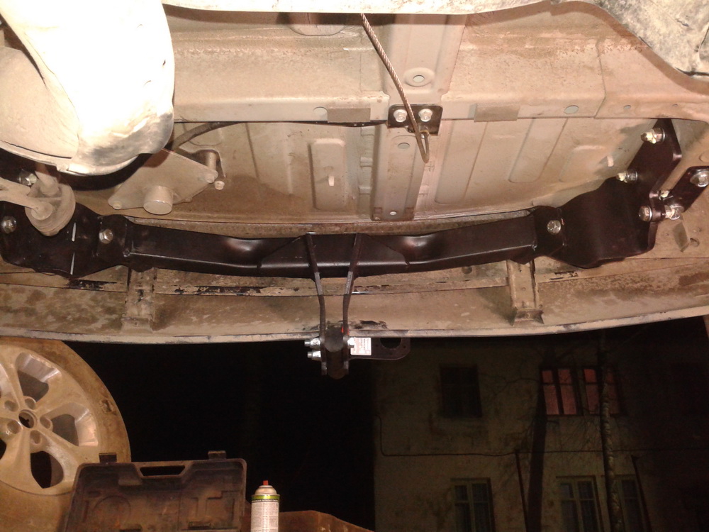

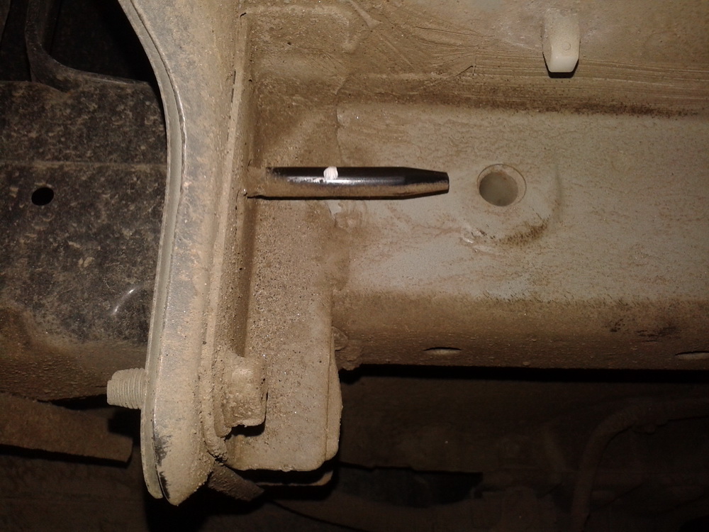

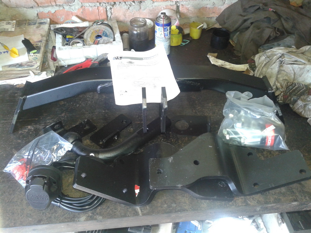

Сообщение abrams » 03 апр 2016, 20:46
в субботу купил Бозал 4258 А ,сегодня вечером делать нечего,решил установить,заняло 2 часа,подрезал направляющие усилителя,средний крепёж усилителя и немного бампер,ничего не снимал,кроме запаски.Проводкой пока не занимался,на следущих выходных займусь

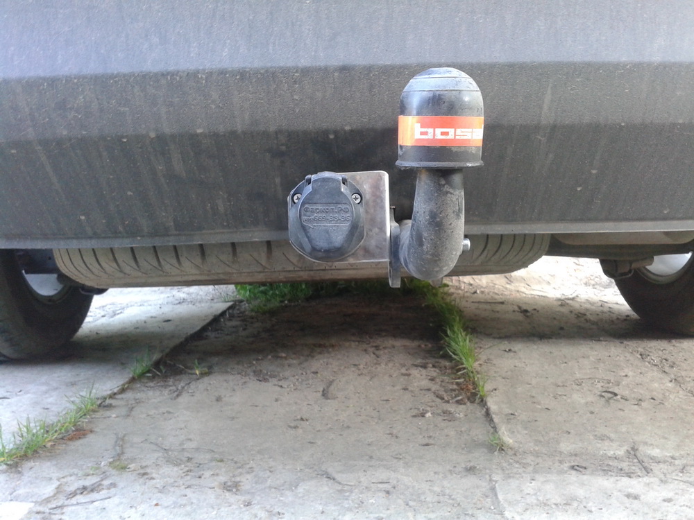

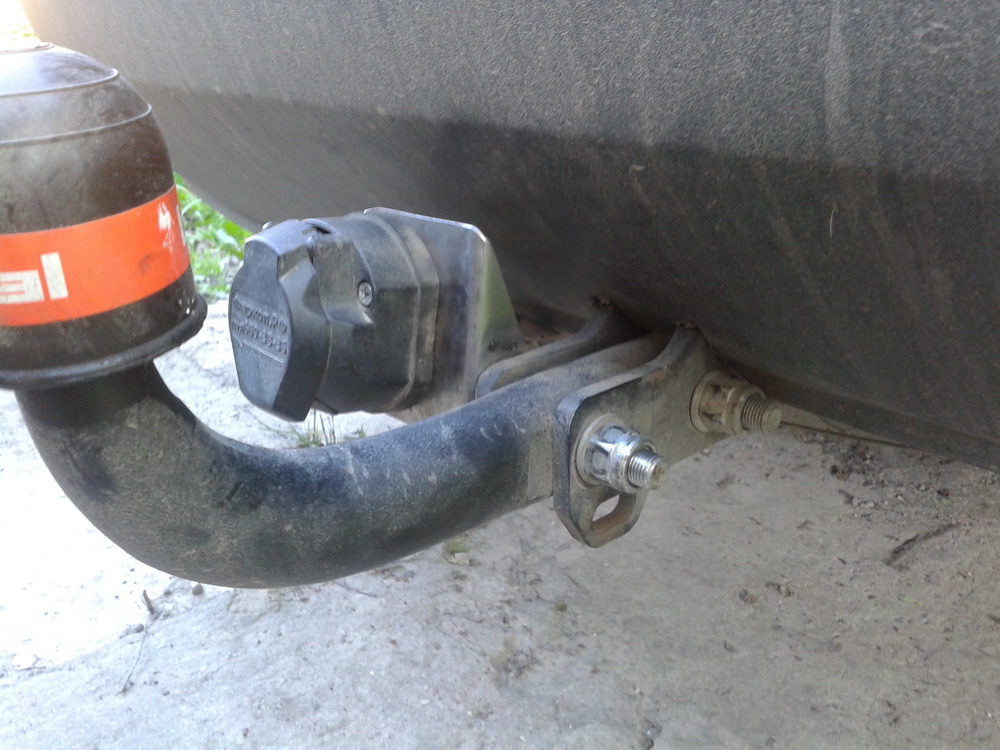

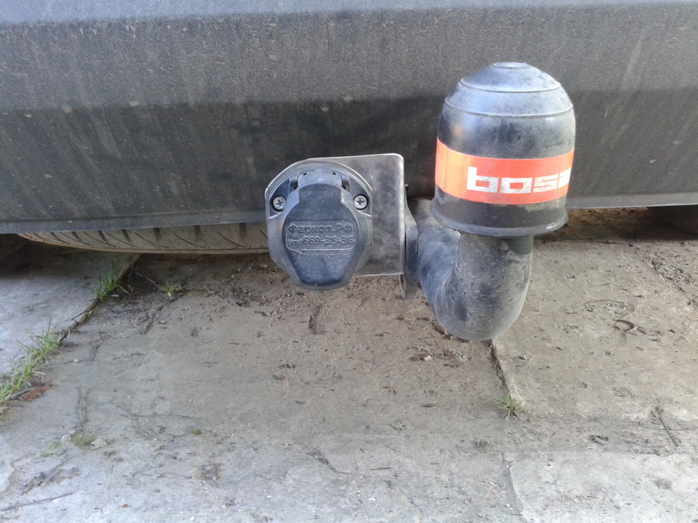

Сообщение abrams » 26 май 2016, 19:14
решил переделать держатель розетки,немного выше,короче и толще металл сделал,а то какой то хлипкий родной,ну и конечно из нержавейки,благо её навалом на работе
вот что получилось
